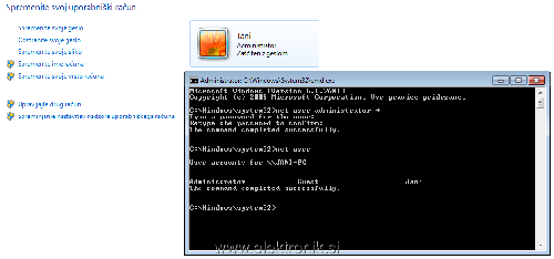

CMD sem zagnal kot administrator in "uspel" spremeniti geslo, s katerim pa se še vedno ne morem prijaviti v windows Confused
 Velikost datoteke:  37.95 KB
Prispevkov: 1972
Aktiv.: 12.88
PrispevekObjavljeno: Tor Feb 27, 2018 5:20 pm    Naslov sporočila:   Odgovori s citatom
Se mi je zdelo... prijaviti se moraš kot Administrator. Vsaj tako govoriš, da se z njim lahko prijaviš preko prsta, gesla zanj pa ne veš. Confused
Če karkoli spreminjaš je potreben vsaj Logout (Odjava) ali še boljše restart sistema.
Dajva drugače.
Ali v prijavnem (Login) oknu vidiš dva uporabnika, enega Jani, drugega Administrator ali vidiš samo uporabnika Jani?
Za katerega uporabnika nimaš gesla? Za uporabnika Jani ali za uporabnika Administrator?
Z uporabnikom Jani, vidim, da se prijaviš ok.
Navodila sem pisal za uporabnika Administrator, ki ima že privzeto administratorske pravice za CMD. Si pa sam hitro gotovil, da kot uporabnik Jani pa moraš pognati CMD z admin pravicami, da se določeni ukazi sprejmejo.
Če v prijavnem oknu nimaš Administratorja ampaj zgolj Jani, porem je potrebno uporabnika Administrator aktivirati, ker je privzeto skrit.
To storiš kot uporabnik Jani v CommandPrompt oknu (CMD zaženi kot administrator):
net user administrator /active:yes
Po restartu se bo zdaj uporabnik Administrator tudi pojavil poleg uporabnika Jani.
p.s.
Če ti uspe zdaj prijava bodisi kot Jani in kot Administrator in če ne misliš več uporabljati prijave s prstom potem poglej kje se ga izklopi. Npr. Control Panel/Biometric Devices... biometrics off . Nekaj podobnega.
