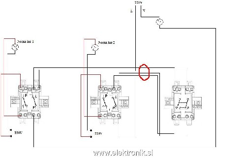

je možno križni stik (dve menjalni in križno) zvezat tako, da križno stikalo ni ravno na sredini med menjalnima. Ni mi problem sicer tega zvezat, vendar me omejuje to, da nimam dovolj žic v povezavi med stikali. in sicer je problem v spalnici, kjer bi moglo glavno luč v spalnici prižigati stikalo na eni strani postelje, na drugi strani postelje, ter ob vhodu v splanico. problem je v tem, da imam ob postelji 2xmenjalno stikalo, saj se na vsaki strani prižiga še ena luč, ki je ob straneh postelje. modul sistem, ki pa ima križno stikalo v 1M modulu pa ne pride v poštev, prav tako ne napajanje iz druge polovice menjalnega stikala. zadostovalo bi mi že, če kdo ve, kako bi zmanjšal število žic, ki so na sliki označene z rdečim krožcem?
že hvala vnaprej za odgovore.
lep pozdrav!

ali pa seveda, obstaja SERIJSKO KRIŽNO stikalo mogoče (ne modul) ?
pa bi v trenutku rešilo vse moje probleme:)

PrispevekObjavljeno: Čet Jan 01, 2009 10:10 pm    Naslov sporočila:   Odgovori s citatom
Za križno stikalo boš rabil 4 žice, ni druge variante.
Lahko bi sicer zamenjal vsa stikala s tipkami in dodal impulzni rele...

@Marjancek84
Konkreten odgovor imaš že v predhodnjem sporočilu.
Dodam lahko pa še tole.
Najverjetneje misliš, da sta v enem stikalu dva križna stikla?!
Po mojem mnenju takega stikala ne izdelujejo, ker že konstrukcija stikala tega ne omogoča. Dejansko križno stikalo vsebuje dva izmenična stikala pod enim tasterjem - to je maksimum kar je možno vgraditi v konstrukcijo enega stikala. Nekaj let nazaj je bilo težko dobiti tudi dvojno (serisko) izmenično stikalo (kot omenjeno je to križno stikalo, samo da ima dva tasterja.
Dejansko pa ni problem potegniti dodatnih žic, problem je še manjši, če imaš instalacijo izvedeno po ceveh.
Tudi izvedba z impulznim relejem je modra odločitev, samo ena doza mora biti tako velika, da bo poleg žic v dozi prostor še za impulzni rele.
Nočem pametovati in prepričane prepričevati. Izkušnjo želim deliti s tistimi, kateri le-to potrebujejo.

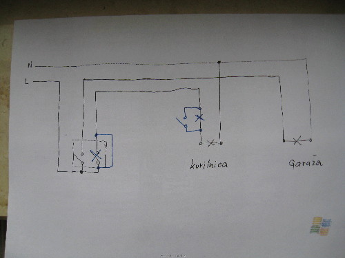

Ker sem v energetiki zacetnik, vas prosim za pomoč. V garaži pri vratih imamo serijsko stikalo da lahko vklopimo eno luč v garaži in drugo v kurilnici ki je polek garaže. Rad bi, da mi nebi blio treba luči v kurilnici zmeraj iti prižgat v garažo(ponoči ni prav prijetno).Prosim vas kakšno stikalo naj vezem pri drugi luči in kako jo naj zvežem da bom lahko luč v kurlinici prižigal posebej in da bo v garaži ostalo serijsko stikalo.
Hvala.

andrejj
Prispevkov: 4253
Aktiv.: 17.94
Kraj: 8232 Šentrupert
PrispevekObjavljeno: Tor Mar 02, 2010 11:05 am    Naslov sporočila:   Odgovori s citatom
Je napeljava nadometno ali podometno?
gregaa
Pridružen-a: Pon 15 Jun 2009 16:46
Prispevkov: 107
Aktiv.: 0.55
Kraj: Slov.Bistrica
PrispevekObjavljeno: Tor Mar 02, 2010 11:10 am    Naslov sporočila:   Odgovori s citatom
podometna
andrejj
Prispevkov: 4253
Aktiv.: 17.94
PrispevekObjavljeno: Tor Mar 02, 2010 1:57 pm    Naslov sporočila:   Odgovori s citatom
Jaz bi tako napravil.Serijsko stikalo zamenjaš za eno navadno stikalo.Novo navadno v kurilnici.Lahko pa pustiš serijsko in eno stikalo pustiš vključen in v kurilnici prižgeš na novo stikalo.
 Velikost datoteke:  411.9 KB
 Pogledana:  10 krat
gregaa
Prispevkov: 107
Aktiv.: 0.55
Kraj: Slov.Bistrica
PrispevekObjavljeno: Tor Mar 02, 2010 3:31 pm    Naslov sporočila:   Odgovori s citatom
Tudi sam sem razmišljal tako da bi pustil serijsko in da bi imel v garaži stikalo za kurilnico vedno vklopljeno, v kurilnici pa bi z navadnim stikalom prekinjal fazo.
Bom kar tako zvezal.
Hvala.

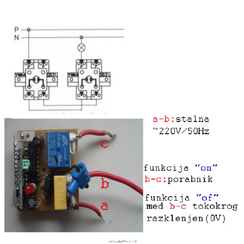

Pozdravljeni, ker se moje vprašanje nanaša na podobno vezavo, bom pisal v to temo.
Na kratko, imam vezavo v katerem sta dva menjalna stikala, porabnik je luč. Kupil sem vezje za daljinski vklop/izklop porabnika, ki bi ga rad zvezal v ta tokokrog tako, da bi lahko luč prižigal na stikala, kadar pa je potrebno tudi na daljinsko. Kam in kako vezati sprejemnik, je potrebno še kakšno dodatno vezje z relejem?
Prilagam sliko za boljšo predstavo.

PrispevekObjavljeno: Ned Maj 02, 2010 2:29 pm    Naslov sporočila:   Odgovori s citatom
Sprejemnik veži vzporedno z menjalnim krogom. C priključek gre na žarnico A in B sta pa napajanje.

PrispevekObjavljeno: Ned Maj 02, 2010 11:07 pm    Naslov sporočila:   Odgovori s citatom
Ampak potem ne bo mogoče luč izklopiti s stikali, gorela bo ves čas, dokler bo to stikalo vklopljeno.
Na tem vezju za daljinski vklop poglej, če ima rele tudi NC kontakt (kontakt, ki je sklenjen tudi, ko rele nima napajanja). Rele je tista modra škatlica na sliki desno zgoraj. V vsakem primeru ima dva kontakta za tuljavico, ter še 2 (če nima NC kontakta) ali 3 (če ima NC kontakt). V tem primeru bi lahko menjal drugo stikalo s križnim, ter to vezje uporabil namesto tretjega menjalnega (glej vezave treh stikal za eno luč).

Kar je napisal Jakob, poskušam narisati:
Eno menjalno stikalo zamenjati s križnim, in na koncu namesto menjalnega stikala privezati kontakte releja.
