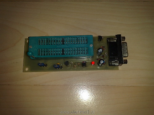

PrispevekObjavljeno: Tor Feb 23, 2010 1:24 am    Naslov sporočila:   Odgovori s citatom
Jaz sem na ta isti JDM sprogramiral 18f4550 in 18f2550, pa tudi 16f628a vse skupaj z winpic800 brez dodatnega napajanja.
LP, Bojan
pa še slikica jdm
