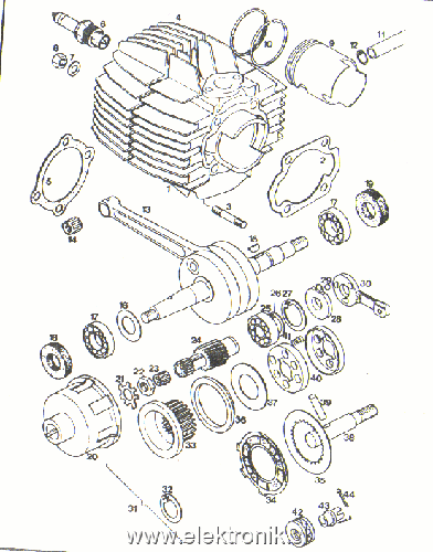

a mi prosim razložiš kakšne semeringe si mislil?
Azrael
Prispevkov: 4432
Aktiv.: 22.22
Kraj: Gorje
PrispevekObjavljeno: Pon Nov 07, 2011 7:14 pm    Naslov sporočila:   Odgovori s citatom
Semeringa na motorni gredi.
Del 18 in 19 na spodnji sliki - sicer je za ATX, ampak je razlika do APN samo v hlajenju cilindra. ATX ima optimistično pasivno, APN pa je prisilno hlajen.
Sicer takrat menjaš tudi semeringe na menjalniku, vsa tesnila in morebitne slabe ležaje in ostale iztrošene dele, da imaš nato mir dolga leta.
Še to, če je kdo pulil dol cilinder (upaj samo, da ni pri tem zabil izvijač ali kaj podobnega med karter in cilinder -> uničen blok), je tesnilo med cilindrom in karterjem obvezno treba menjati, tudi če je po nekem čudežu ostalo celo. Staro tesnilo pa je treba odstraniti v celoti tako z bloka, kot cilindra.
Tudi fuč tesnilo povzroči enak problem - zlepa ne vžge, ko pa slučajno uspe, pa dela bolj malo časa.
Kompresija v karterju je za delovanje dvotaktnega motorja mnogo bolj pomembna kot kompresija v cilindru tega motorja. Če karter ne tesni, mašina nima osnovnih pogojev za delovanje.
Zato nakapaj nekaj mešanice v cilinder (embalaža olja "za šivalne stroje" je kot ustvarjena za tako početje) in po "kurblnu". Pri tem še gas odpri do konca.
Če bo vžgal, je vžig OK.
Takrat demontiraš vplinjač in nakapaš malo mešanice v sesalno cev. Če spet vžge (se bo zavrtel v visoke vrtljaje, ampak k sreči so platine dober omejevalec, Tomos mašine pa trpežne), imaš srečo, mašina tesni in imaš samo za ugotoviti kaj je narobe z vplinjačem - zamazan, netesen, nekompleten, narobe nastavljen...

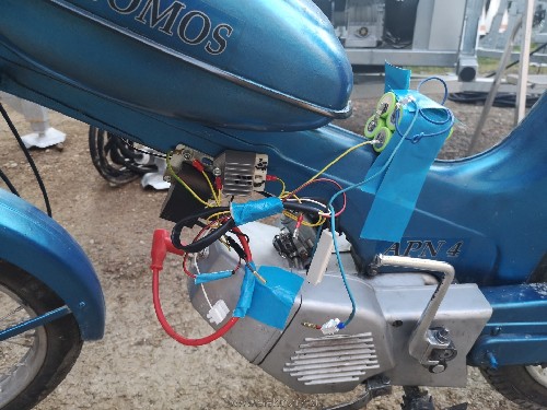

Ali se je kdo že ukvarjal z vgradnjo akumularorja na apn6?
ro-bi
Prispevkov: 3580
Aktiv.: 15.99
PrispevekObjavljeno: Ned Avg 30, 2020 9:30 am    Naslov sporočila:   Odgovori s citatom
Jaz imam 4 celice 3000mAh lifepo
Prototipna faza
 Velikost datoteke:  366.52 KB
 Pogledana:  13 krat
3 x 3 = 9
ro-bi
Prispevkov: 3580
Aktiv.: 15.99
PrispevekObjavljeno: Ned Avg 30, 2020 9:38 am    Naslov sporočila:   Odgovori s citatom
Tako je sedaj
 Velikost datoteke:  729.63 KB
 Pogledana:  20 krat
3 x 3 = 9

Ro-bi - lahko deliš shemo? Ali baterije kaj vplivajo na vžig?
ro-bi
Prispevkov: 3580
Aktiv.: 15.99
PrispevekObjavljeno: Ned Avg 30, 2020 12:24 pm    Naslov sporočila:   Odgovori s citatom
Imam variabilni vzig od scooterja, ki ne dela brez akumulatorja.vzig ima izhod ac za luci posebej in za aku posebej. Na izhod za luci sem dal regulator na 12 v, na izhod za aku pa usmerniski mostic in kitajski dc-dc step down in v serijo z baterijo se upor, da mi omeji tok polnjenja. Za tiste tri zice vendar ne rabis sheme?
3 x 3 = 9
Bonus
Pridružen-a: Sob 22 Mar 2014 22:50
Prispevkov: 130
Aktiv.: 0.95
PrispevekObjavljeno: Ned Avg 30, 2020 6:33 pm    Naslov sporočila:   Odgovori s citatom
Glede na napisano najbrž res ne. Hvala za opis.
ro-bi
Prispevkov: 3580
Aktiv.: 15.99
PrispevekObjavljeno: Pon Avg 31, 2020 9:06 am    Naslov sporočila:   Odgovori s citatom
Ni problema Smile
Ti rabiš samo greatz in step down modul.
3 x 3 = 9
