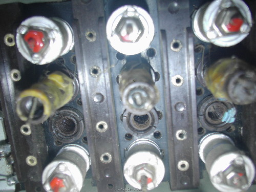

Prilagam pa tudi fotografijo (sicer slabo) na kateri se vidi žička, ki je odpadla na srednji nastavljivi tuljavi. Kako bi se dalo to popravit? Zamenjal pa bom tudi dvojni elektrolit pri zvočniku.

Ima mogoče kdo kakšne podetke o tej tuljavi L2 ker nevem koliko ovojev žice je navitih in kako debela je žica? Nobena tuljava pa ni enaka tej tako, da ne morem pogledat kakšna je ta. Jutri pa pridejo kondenzatorji in bom potem videl če ne bo več bruma.

Po zamenjavi kondenzatorjev in popravilu prekinjene tuljave je radio začel zelo dobro delati. Zvok je zelo čist brez šumov. Mislim, da doljše od tega ne morem pričakovati. Malo ga bi bilo potrebno uglasit na srednjih valovih. Zanima me če bi lahko z kakšno boljšo anteno izboljšal sprejem? Predlogi dobrodošli. Fotografije sestavljenega radia dodam jutri. Še vedno pa me zanima kakšen je ta lak za zaliti trimer kondenzatorje (bi bil uporaben lak za nohte?).

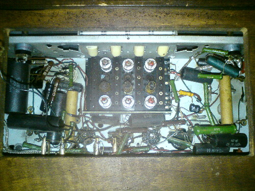

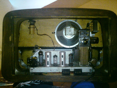

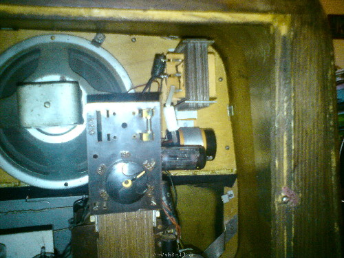

Zanima me še če bodo kondenzatorji v mrežnem filtru dobri 630V? Zanima pa me kakšno boljšo anteno lahko dam namesto kabla? Pripenjam še slike radia.
 Velikost datoteke:  579.17 KB
 Velikost datoteke:  634.07 KB
 Velikost datoteke:  765.56 KB
zamenjan kondenzator in upor
 Velikost datoteke:  672.6 KB
