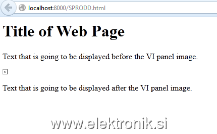

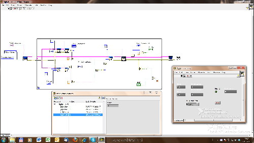

Ali je gdo izmed vas delal kakšno krmiljenje čelne plošče z labview preku weba (http). Namreč meni nikakor ne uspe... V prilogi je slika kaj se zgodi če dam Web Publishing Tools na Embedded pa poženem Web server. Na internetu sem gledal več navodil vendar karkoli naredim se zgodi kot v prilogi ...
 Velikost datoteke:  12.12 KB
 Pogledana:  11069 krat
Prispevkov: 3469
Aktiv.: 14.64
PrispevekObjavljeno: Pon Jan 21, 2013 11:00 am    Naslov sporočila:   Odgovori s citatom
Enkrat sem naredil tako, da je LV stregel samo sliko čelne plošče. Klike na gumbe sem rešil po svoje; preko area-map in datoteke na strežniku. Za resno aplikacijo bi bilo treba drugače.

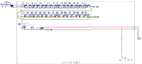

Po DOOOOOOOOLgem času sem se spravil nekaj ''prčkat'' pa vidim da moram zopet vse od začetka..

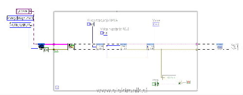

Za I/O uporabljam arduino in bi rad da ko sta dva vodna pina na 1 da se izhodni pin zapiše 1.
Ker pa so komunikacijske povezave drugih barv ne vem kako spravit to skupaj.
Glej sliko.
[/img]
 Velikost datoteke:  161.41 KB
 Pogledana:  25 krat

PrispevekObjavljeno: Tor Maj 28, 2013 2:39 pm    Naslov sporočila:   Odgovori s citatom
Namig:
"Spravljaš" skupaj spremenljivko tipa bool in numerično spremenljivko (npr U32, U16, U8, DBL).
Zamenjaj funkcijo za primerjavo!
l.p.
jnz
Pridružen-a: Pon 23 Mar 2009 22:11
Prispevkov: 112
Aktiv.: 0.57
PrispevekObjavljeno: Tor Maj 28, 2013 5:28 pm    Naslov sporočila:   Odgovori s citatom
V glavnem kar večina primerjalnih funkcij vrne na svojem izhodu Bolean tip vrednosti; če je tvoj namen, da v zadnji blok "pripelješ" "[b]0[/b]" ali "[b]1[/b]", potem v črtkano žico vstavi funkcijo
[b]Bool to (0,1)[/b], ki jo najdeš npr. v skupini Boolean. Ta ti pretvori [b]FALSE[/b] v [b]0[/b] in [b]TRUE[/b] v [b]1[/b].

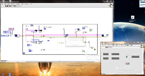

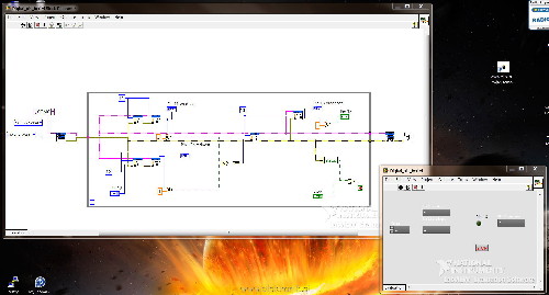

Zopet sem naletel na težavo.
Če pri pinih 10 in 11 dam vrednost 1 mi naprej te vrednosti prebere in izpiše.
Ravno tako mi vrednost vpiše v pin 13 (LED) če sta obe vrednosti 1.
ZAKAJ mi pa ne prebere in izpiše vrednosti pin 13 - čeprav sem povezave naredil enako kot za pin 10 in pin 11.
Situacija je ista če namesto vklopa v programu - uporabim direkten vhod na arduinotu povežem 5V direktno na vhod pin 11.
Zadeva drugače deluje - saj LED sveti ali ne glede na pogoje - samo zakaj mi vrednosti ne izpiše.

PrispevekObjavljeno: Sre Maj 29, 2013 4:45 pm    Naslov sporočila:   Odgovori s citatom
Pa si prepričan, da na izhodu iz Bool to (0,1) dobiš res 1? Daj postavi indikator (na žico/ desni klik/Create/Indicator) ali pa probe (na žico/ desni klik/probe).

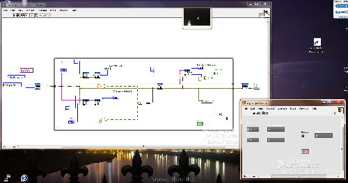

PrispevekObjavljeno: Sre Maj 29, 2013 11:38 pm    Naslov sporočila:   Odgovori s citatom
jnz je napisal/a:
Janez

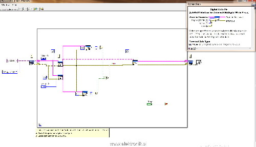

Kot sem v vprašanju že zapisal..
''Zadeva drugače deluje - saj LED sveti ali ne glede na pogoje - samo zakaj mi vrednosti ne izpiše. ''
Stvar fizično delije na arduinotu mi ledica sveti - akli- pa ne (odvisno od pogoja)..
Moti me ker mi naprej ne prebere stanja ... posnetek zaslona tu se vidi da digita write zpiše 1 - nato pa digital read ne prebere da je bilo zapisano.

Kot kaže je tu na delu kak bug v podprogramju za arduino ''LIFA'' - ker fizično deluje indikacija pa ne se sedaj s tem ne bom obremenjeval..

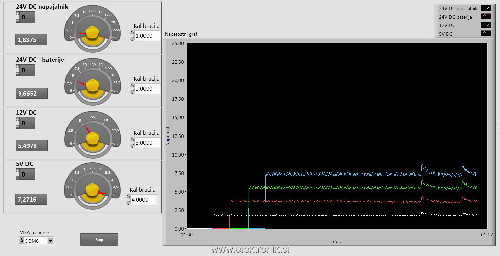

Analogni del deluje - a se da kako pri grafu narediti gumb za izvoz v Excel datoteko - sedaj pač to probavam z desnim klikom in iz spustnega menija izberem..

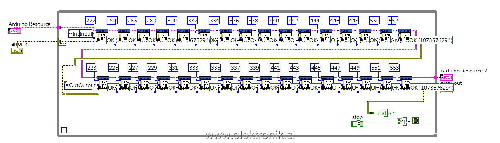

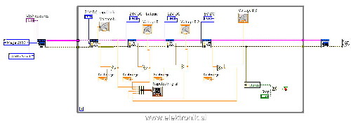

Če v istem VI setiram pine kot vhode/izhode in jih naprej uporabim deluje. Če pa naredim VI v katerem pine setiram in v VI kjer naredim protokol kličem VI v katerem so pini setirani kot SUB VI se mi zacikla - sub VI koda teče ne da pa naprej v Vi kjer bi potreboval delovanje - predvidevam da sem nekaj pozabil vključiti tu...
KAj sdm naredil narobe - ker naberavam narediti nekaj SUB VI ki jih bom klical v glavni program.

PrispevekObjavljeno: Ned Jun 02, 2013 12:21 pm    Naslov sporočila:   Odgovori s citatom
Če so to (VI_01, VI_02, ...) subviji, potem je logično, da ti subvi "zacikla", saj se ti zaključi le, če pride do napake, ali pa če klikneš na gumb stop, ki pa ni tisti v glavnem programu, pač pa na front panelu sub-vija, ki pa ponavadi ni prikazan ( lahko pa da je v tvojem primeru drugače).
Torej, če želiš, da se ti neka subrutina izvede večkrat, potem jo pač večkrat kliči iz nadrejenega programa, v sami rutini pa odstrani while zanko.

Odstranil sem loop zanko (slika VI_03_B.jpg) in sedaj deluja.
