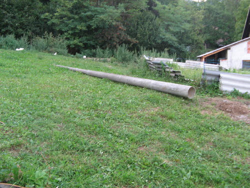

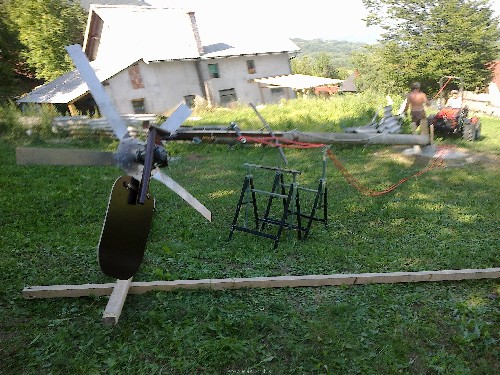

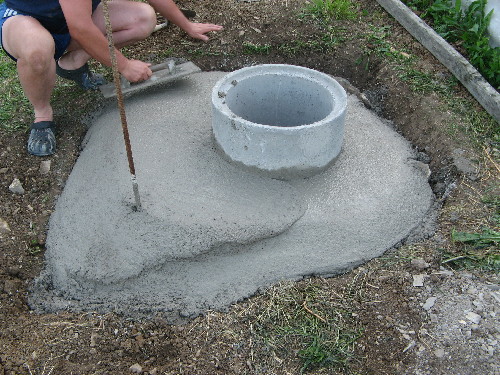

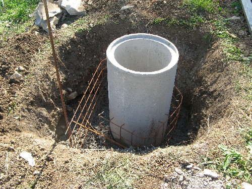

Pozdravleni!
Pred tremi dnevi sem se končno začel malo resnejše se ukvarjati z mojim projektom ( vetrnico). Odločil sem se da bom vse to lepo poslikal in delil z vami. Moram povedati da sem material zbiral zelo dolgo. No pa začnimo.
Prvo kar smo naredili smo skopali jamo kar na roke . Mere jame so 1m*1m*1m. Nato smo v jamo dali betonsko cev v kateri bo stal steber. Betonsko cev smo lepo zalili z betonom .Za pritrditi žico smo hoteli uporabiti kar vinogradniška sidra vendar jih nismo mogli zavrtati v tla zaradi skal v tleh. Zato smo se odločili zabiti v tla betonsko železo in ga zalit na vrhu z betonom ( 40cm*40cm*40cm). Da se je beton posušil smo počakali 1 dan . Včeraj smo vse potrebne stvari zvarili skupaj kot je fruling sistem, generator pritrditi na nosilec,izdelati nosilec... (Žal nimam slik ker je zmankalo baterij to pride naslednjič). No potem je pa le prišel čas da smo montirali rep, generator na nosilec in nosilec na steber. Na začetku sem hotel imeti steber železen saj se ga da variti in lahko malo improviziraš ampak sem ugotovil da je to predrago zame in sem se odločil za rabljen pvc steber ki ga uporabljajo za ulične svetilke. Ne glede na to da je plastičen je ZELO močan in ima vse potrebne teste . Ko smo vse namontirali na steber, smo ga povezali s pletenicam . Še prej sem povezal kabel z generatorjem in stop stikalom tako da se vetrnica nebi vrtela med dvigom. Nato pa je prišel najtežji del dvigovanje stebra. Z vrvjo ( za plezanje) smo zavezali čisto na vrhu stebra konec vrvi pa na traktor(manjši traktor). Seveda smo jo morali prvo dvigniti do določene višine na roke (kolikor smo mogli Razz ) podložili smo jo z aluminjasto kozo tako da med dvigom noben ni bil pod stebrom ali pa zraven. Večkrat smo poskušali vendar nam ni uspelo saj je bil traktor pre lahek zato pa je v zadnjem poskusu v katerem smo tudi probali z lestvijo pri traktorju da bi bila vru čim višje. Vendar je traktor začelo dvigovati zato je bil prisiljen nehati. Ker je bil steber že 20 cm v zraku tako da ga ni podpirala nobena koza in ko je traktor popustil se je steber v zraku premaknil tako da ni padel na kozo vendar na tla Sad . Sam nisem mogel verjeti vendar je bilo res. Neke večje škode ni bilo. Zvilo se je eno samo krilo ( to se še da popraviti) vendar kar je bilo usodno je bilo to da se je odomila os na generatorju Sad . To me je najbol razočaralo saj ga je bilo tako zelo težko dobiti.
No tako se je zaklučil dan . Odločil sem se da projekta zaradi tega ne bom opustil vendar bom probal poiskati nov generator in spremeniti tehniko vzdiga stebra(na napakah se učimo). Upam da mi bo kdo lahko pomagal pri rešavanju mojega problema in to je najti primern generator. Upam da sem vam kaj pomagal s slikami in razložitvijo. Če vas kaj zanima me kar vprašajte glede same izdelave.
LP Tilen

PrispevekObjavljeno: Sob Avg 27, 2011 12:53 pm    Naslov sporočila:   Odgovori s citatom
Applause in d'oh! . Se zgodi.
Pri naslednjem postavljanju stebra si pomagaj z ljudmi, ki so izkušeni v postavljanju mlajev. Sicer bo dražje (več piva), ampak v par minutah bo stalo.
Drog je sicer močan, da ga ne podre sila lastnega zračnega upora v vetru, ki je predviden v podatkih proizvajalca. Ko je na njem še vetrnica, ki pri močnem vetru kratkostično zavira, lahko ta sila preseže dovoljeno. Sploh na Nanosu.
Zato bi bi bilo ob tej "priložnosti" dobro razmisliti o pesti, ki zavrti krake tako, da se vetrnica počasneje vrti. Takrat se sila v smeri osi vetrnice zmanjša, kar pripomore k manjši zračni upornosti sistema. Se pa poveča tangencialna sila na krake, zato je tako vetrnico praktično nemogoče ustaviti s kratkostičenjem generatorja. Posledično mora biti sistem za zasuk krakov z regulacijsko zanko (mehansko ali elektronsko) povezan s hitrostjo vrtenja vetrnice.
LP, Igor

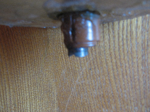

PrispevekObjavljeno: Pon Avg 29, 2011 11:00 am    Naslov sporočila:   Odgovori s citatom
Jah tudi to sem razmišlal vendar bi moral narediti še novo prirobnico. Da nebo nakoncu prišlo dražje kot pa da poiščem nov generator Very Happy. Upam da se da iz slike kolikor se da dobro razločit. Ne vem, še vi ocenite če se bo dalo.
