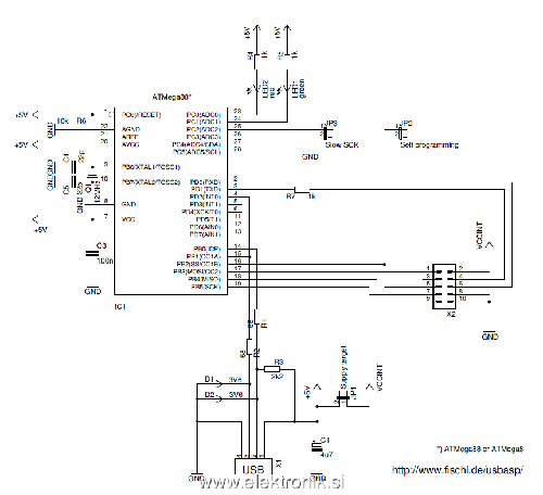

Sestavljam USBasp programator za AVR po spodnji shemi. Nikjer nisem zasledil, kak je razpored priključkov na X2. Torej ugibam, da je MOSI na 1, MISO na 7, SCK na 9, RESET pa na 5. Imam prav?

Google -->slike --> vtipkaj AVR ISP connector in ti vrže ven slike razporeda.
Malce je obrnjeno....MISO je 9, SCK pa 7

mkosmac je napisal/a:
Ugotoviš po priključkih,ki so vezani na uC.

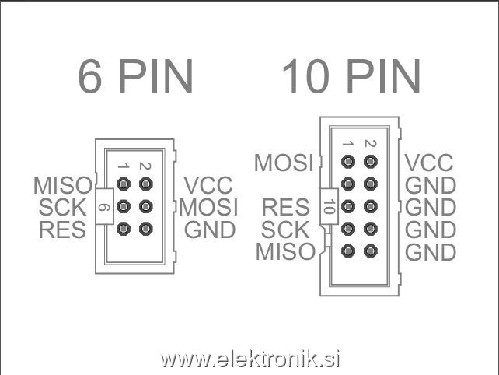

PrispevekObjavljeno: Sre Jun 06, 2012 10:49 am    Naslov sporočila:   Odgovori s citatom
Razpored pinov za ISP je točno določen tako za 6 kot za 10 pinski konektor.
