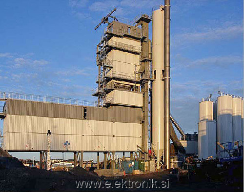

PrispevekObjavljeno: Sre Apr 04, 2012 10:21 pm    Naslov sporočila:   Odgovori s citatom
MarkoM je napisal/a:
oftopic:
Zakaj se uporablja 200 kW ventilator? Vetrovnik?
Industrija. Jaz delam na taki asfaltni bazi (mešalnica) kapacitete 240t asfalta na uro. Dva največja motorja sta 132kW in 55kW in sta oba ventilatorja. Naj še omenim kot zanimivost: rotacijska peč z plinskim gorilcem moči 15MW.
 Velikost datoteke:  64.91 KB
Lep pozdrav!
