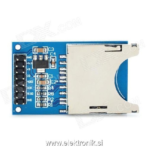

Vzel sem program, ki ga je objavil 19967 zgoraj, pa mi na terminal izpiše Napaka GB 226. Kje si lahko pogledam kaj pomeni ta napaka? Uporabil sem M32
Vlado
Pridružen-a: Sre 03 Mar 2004 21:35
Prispevkov: 563
Aktiv.: 2.38
PrispevekObjavljeno: Ned Apr 19, 2015 2:08 pm    Naslov sporočila:   Odgovori s citatom
Poglej v Config_mmc.bas, tam imaš opis tvoje napake.
mato1111
Pridružen-a: Pet 28 Dec 2012 14:42
Prispevkov: 617
Aktiv.: 4.06
Kraj: Vrhnika
PrispevekObjavljeno: Ned Apr 19, 2015 3:19 pm    Naslov sporočila:   Odgovori s citatom
Hvala. To pomeni: Error response Byte at Init Command, hmm kako naj pa to rešim Eh?
Prej sem pozabil omenit da sem priklopil HW SPI je mogoče tu problem?
Vlado
Prispevkov: 563
Aktiv.: 2.38
PrispevekObjavljeno: Ned Apr 19, 2015 4:49 pm    Naslov sporočila:   Odgovori s citatom
Si pravilno priklopil in definiral SS pin?
Kakšno kartico imaš , navadno ali SDHC?
Ali ti adaper za kartico dela na 3V3?
Če procesor napajaš z 5V ali imaš prilagoditev nivojev na SD kartico?
mato1111
Prispevkov: 617
Aktiv.: 4.06
Kraj: Vrhnika
PrispevekObjavljeno: Ned Apr 19, 2015 4:53 pm    Naslov sporočila:   Odgovori s citatom
1. Definiral sem ga priklopil ga pa nikamor nisem na modulu za SD kartico imam samo CS, MOSI, MISO, SCK
2. Imam SDHC kartico 4GB
3. Modul ima izbiro 3,3 ali 5V
4. Prilagoditev je na modulu za SD kartico
 Velikost datoteke:  36.43 KB
Vlado
Prispevkov: 563
Aktiv.: 2.38
PrispevekObjavljeno: Ned Apr 19, 2015 5:35 pm    Naslov sporočila:   Odgovori s citatom
Mate,
ali si uporabil Config_MMCSD_HC.bas, ali pa config_MMC.bas?
Kateri pin si uporabil za CS?
Pazi parameter NOSS=1 (pri konfig SPI, pomeni da moraš uporabiti ss pin procesorja.
