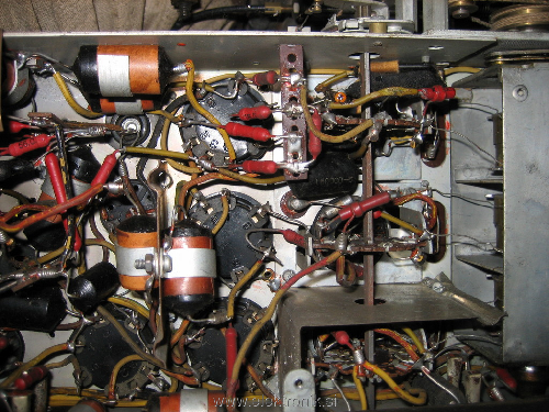

Ali ga lahko slikaš, odprtega,
tudi spodnjo stran tiskanine?
Aktiv.: 33.05
PrispevekObjavljeno: Pet Jun 15, 2012 10:20 am    Naslov sporočila:   Odgovori s citatom
Nima tiskanine.
