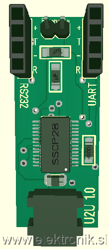

Če rabiš TTL-USB-232 vmesnik (FT232RL in MAX232), javi ...
Bo v naslednji številki elektronik.si, sicer pa imam še nekaj tiskaninic, MAXov in USB konektorjev viška, pa ti lahko pošljem (velja tudi za ostale - dokler mi ne zmanjka Smile ).
LP, g
kakšna je pa cena tega paketa skupaj ?
