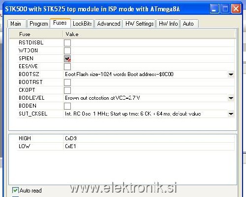

Si prepričan, da imaš isto nastavljene fuse bite?

Nič nisem spreminjal.
Takole so nastavljeni.

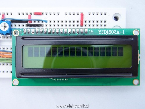

Imam enak problem kot Soriyyx
Uporabljam atmega8 in LCD2x16 pa se pojavijo samo kvadratki v prvi vrstici kot na sliki spodaj
Program pa je takole:

Mogoče je treba nastaviti kontrast LCD-ja.
Ne vem, zgolj razmišljam na glas.

Ti kvadratki pomenijo da LCD ni inicializiran, po domače ne komunicira s kontrolerjem. Imaš pravilno povezanega? Si izklopil JTAG v fusebitih? JTAG pobere nekaj pinov porta d. Imaš mogoče nekje v programu stavek $baud=.... ? Ta stavek avtomatsko vključi porta d0 in d1 na uart. Če to ne gre zamenjaj porte, da najprej vidiš če LCD deluje.
Aktiv.: 33.05
PrispevekObjavljeno: Pon Jun 30, 2014 6:49 pm    Naslov sporočila:   Odgovori s citatom
protoncek je napisal/a:
Ti kvadratki pomenijo da LCD ni inicializiran, po domače ne komunicira s kontrolerjem....
Tako je, na začetku dodaj pauzo 100 ms (če imaš vse prav zvezano).

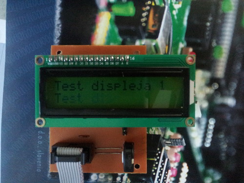

Včeraj sem imel sestavljeno na preizkusni plošči.
Danes sem naredil vezje da lahko priklopim LCD direktno na Minipin2.
Sedaj je stanje tako

Hm...ne vem, za tole bi jaz rekel da je defekten LCD...

Zdaj mi dela samo sem ukaz Cls premaknil pred do-loop zanko
Koda:
$regfile = "m8def.dat"
$crystal = 4000000                                          '
Config Lcd = 16 * 2
Config Lcdpin = Pin , Db4 = Portd.4 , Db5 = Portd.5 , Db6 = Portd.6 , Db7 = Portd.7 , E = Portd.2 , Rs = Portd.1
Cursor Off Noblink
Cls
Do
Locate 1 , 1
Lcd "Test displeja 1"
Locate 2 , 1
Lcd "Test displeja 2"
Loop
protoncek
Prispevkov: 9573
Aktiv.: 42.78
PrispevekObjavljeno: Sre Jul 02, 2014 11:31 am    Naslov sporočila:   Odgovori s citatom
No, samo da dela. Sicer takega čudnega primera še nisem zasledil, da bi takole kontrast izginjal proti koncu vrstice, ampak z obzirom da si imel prej CLS ukaz v loop zanki, sklepam da je zadeva šla prehitro - CLS rabi nekaj časa da se izvede, v tistem času pa je AVR očitno že spet pisal na displej.
