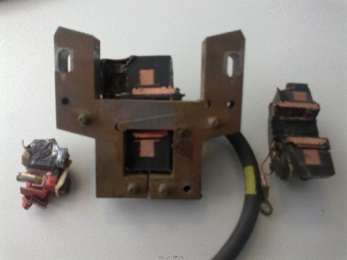

ti samo nariši shemo vžiga za katero misliš da je tam notri . če boš zadel bom pripel sliko prerezane vžigalne tuljave

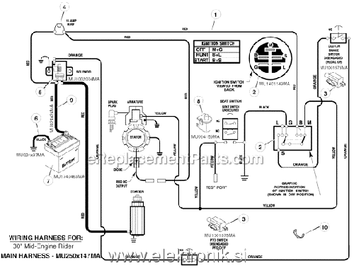

Verjetno pa je shema nekaj takega kot tole, le, da so CDI in tuljave zapakirane v enem ohišju.

brez kakega CDI
shema traktorske kosilnice

vžigalna tuljava brez elektronike
je pa notri dodatna vzbujevalna tuljava ki je popolnoma zalita

ciklon je napisal/a:
smatjaz kako si to mislil da naj ohišje povežem z -? a to 100% deluje?
Mislil sem takole, kot je narisano na tej shemi, le žico PURPLE prekinjaj na 12V (ali 6V). Če je vse tako kot reba se bo na svečki nekaj le dogajalo.
Lp M.

Če ima sistem platine ali pa kakšno črno v araldit zalito škatlico elektronike z impulznim dajalnikom (ki jo avtor teme sploh ne vidi) iskre ne bo, če so zamaknjeni magneti. Pri takem sistemu morata biti magnet in platine/dajalnik impulzov mehansko usklajena, da se induciran tok čez cinšpulo prekine, ko je magnet na pravi točki nad jedrom cinšpule.
Tema gre skoraj že v četrto stran pa se avtor v enem tednu ni potrudil niti toliko, da bi pripel vsaj kakšno sliko te magične cinšpule in izgleda njene okolice - magneta.

kakšna je cinkšpula in magneti in okolica tega se lepo vidi iz slik in videa ki sem ga prilepil saj je moj enak temu
Kaj se vidi na odmontirani cinšpuli s slik in na filmčku od zunaj na ventilatorju sploh ni vse tisto kar je pomembno. Treba je videti tudi kako zadeve izgledajo postavljene kadar je odmontiran magnet - rotor ... njegova oblika osi iz notranje strani (tam ima mogoče greben ali zob) in kaj se vse še nahaja pod rotorjem z magneti.
Si sploh snel ventilator - rotor z magneti in pogledal kaj še ima spodaj in kam vse vodi/je priključena tista črna žica?
Teh bistvenih stvari ni videt na nobeni tvoji sliki niti na filmčku Cool
