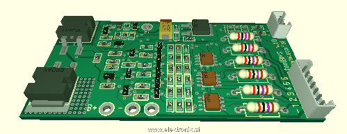

Lotil sem se izdelave nove BMS enote za 2-6 celic, ki bo omogočala programabilno nastavljanje vseh parametrov celic (tako, da se jo bo lahko uporabilo za poljuben tip celic; LiIon, LiPo, LiFePO4) in vse potrebne zaščite (previsoka/prenizka napetost celice, previsoka/prenizka temperatura, previsok tok ...). Narisan je že, platke pa upam da dobim nekje do konca naslednjega tedna (če bo Grohar priden Smile ).
Potrebna bo še modifikacija obstoječega napajalnika (12 V, 5 A), ki bo moral zdaj delovati v CC režimu in napetostjo 12,6 V. Tu bom videl, ali obstoječi omogoča enostavno predelavo, če ne, pa naredimo svojega - saj tudi ne bo nek problem. 5 A je kar pravi tok, saj po eni strani tako omogoča delovanje naprave tudi ob odklopljenih celicah, po drugi strani pa je čas polnjenja ustrezen (pa tudi celicam bo 0,5 C odgovarjalo). Treba bo edino narediti eno "pamet" (beri - rele Smile ), ki bo odklopil polnjenje v primeru uporabe naprave, ko bo ta priklopljena na elektriko.
Več detajlov sledi ... Če ima mogoče kdo kakšen ustrezen napajalnik, naj pa tudi javi Smile
Aja - voziček seveda ne bo potreben, saj je naprava lahka (s temi baterijami pa še bolj, kot v originalu - kljub bistvenemu povečanju kapacitete).
Lp, g
BMS - še na ekranu ... :)

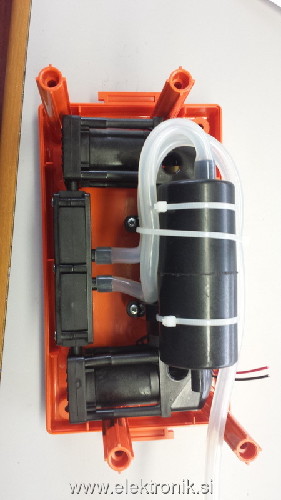

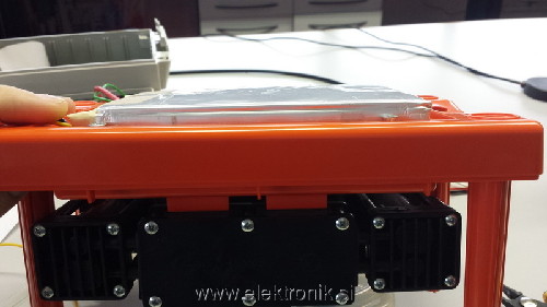

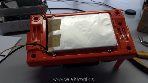

Evo malo slik ... Žal je novi aku paket malo predebel, zato bo treba res narediti in naprintati custom pokrov za čez ... (Musty?)
LP, g

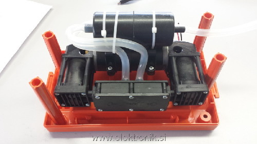

Še

to je dvostranski komprsorček ne ?
na vsaki strani sta cilindra s batkom , na spredaj je nepovratni ventil .
elektromotor je na sredi pod rezervoarčkom....
