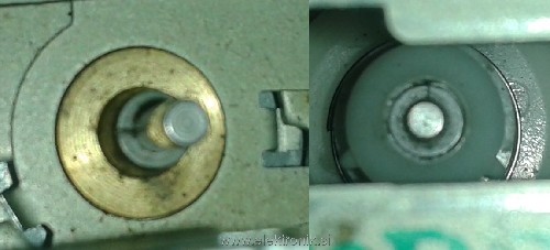

Doma imam še nekaj avtoradio-kasetarjev. Enega sem odprl in poslikal dva od štirih obročkov. Premer osovine na pogonu traka je 1,95mm, na pogonu kolesca pa je tudi skoraj verjetno isti premer. Jaz se s temi kasetofoni ne mislim več kaj dosti ukvarjat in le zasedajo prostor na mizi. Če želiš oživljat stare kasetarje, ti jih odstopim. Imam pa 3 komade, ki so autoreverse, torej so notri po štirje obročki in enega v katerem je le en obroček. Mimo grede, teh obročkov se spomnim tudi ko sem popravljal videorekorderje.
