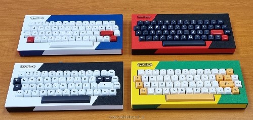

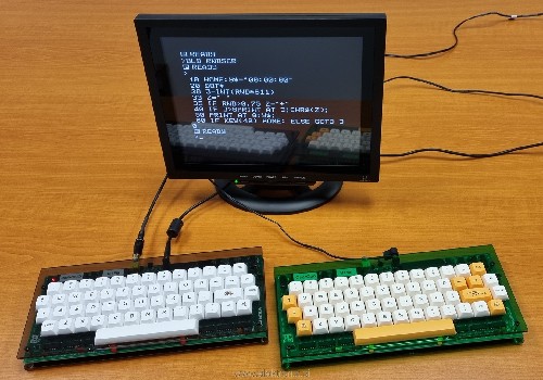

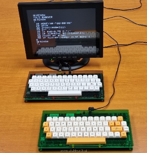

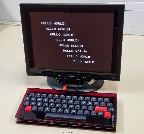

Ohišje iz pleksija na slikah spodaj je bila osnovna ideja, iz katere je nastalo (oz. po se po malem še vedno izpopolnjuje Wink) 3D natisnjeno ohišje. Datoteke z obliko izreza so v priponki.

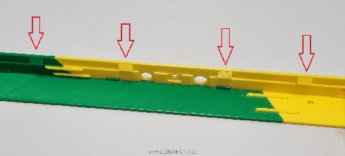

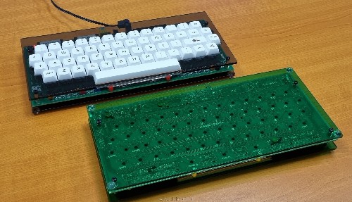

Glavna težava ohišja iz pleksija je upogibanje tiskanine pri tipkanju. Tiskanina sicer ima poleg 4 vogalnih proti sredini še 4 dodatne izvrtine, kjer se tiskanino da podpreti z distančniki.
Dno iz pleksija se lepše obnese, če je izrezano iz pleksija debeline 5mm.
Pri 3D natisnjenem ohišju težav z zvijanjem tiskanine ni, ker je tiskano vezje na robovih podprto z "zagozdami" in vse skupaj, ko je sestavljeno, izpade dovolj čvrsto, da je upogibanje pri tipkanju zanemarljivo.

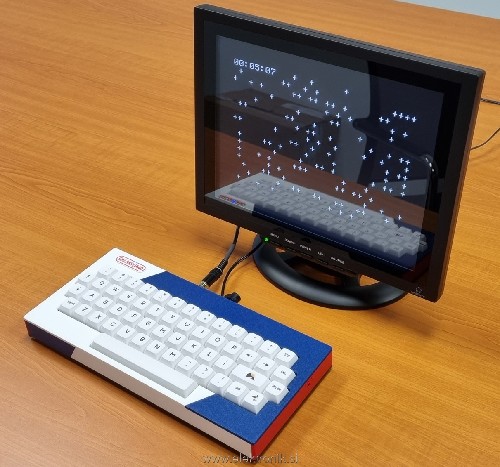

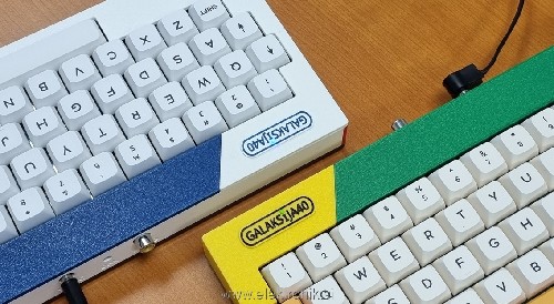

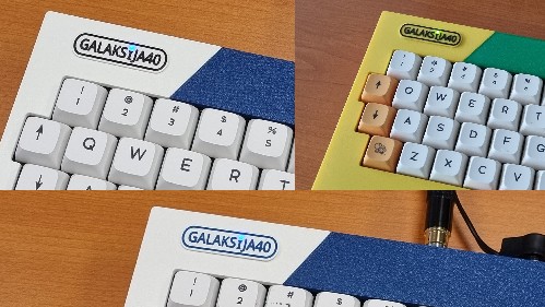

DusanK je napisal/a:
...zelena ledica zadaj sicer ne deluje vidno, mogoče kot ena ideja, da jo vstaviš namesto pikce nad črko i od imena GALAKSIJA40.
Za piko na i pa še nekaj fotk d=2mm pike na i Wink!

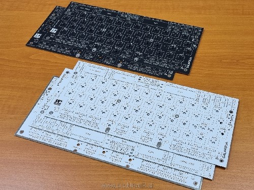

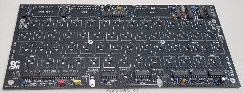

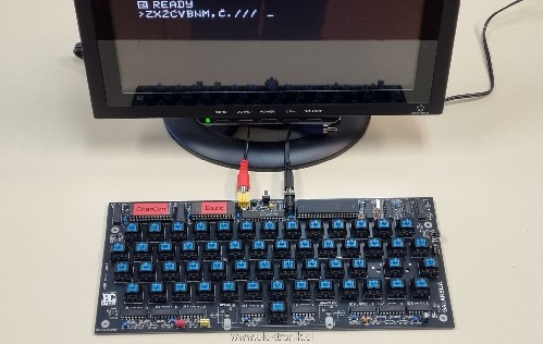

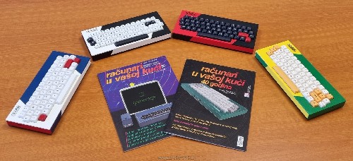

Na spletni strani PC Press je avtor Galaksije obelodanil Gerberje za izdelavo tiskanin za novo Galaksijo:
https://racunari.com/galaksija/
Pri Kitajcih (JLCPCB) sem naročil izdelavo v beli in črni barvi po 5 kosov vsakih. Kar nisem porabil zase oz. razdelil med znance, je na voljo (2 črni in 3 bele, če bi koga mikalo sestavljanje) po neprofitni ceni 8 EUR za kos. Zaželen je osebni prevzem v MB ali po dogovoru v LJ. Za vzpodbudo osebnega prevzema: vsak, ki prevzame osebno, dobi praktično darilo (RAM). Količina je omejena na en kos po osebi. Pošiljanje po pošti je sicer možno, znotraj države, stroški PTT = 7 EUR. Tiskana vezja so kar velika in preživetje pri pošiljanju po pošti ni 100%. Za podrobnosti oz. dogovor o prevzemu: ZS ali e-pošta.
V priponki slike, kako izgleda nova Galaksija, sestavljena na tiskanini črne barve.

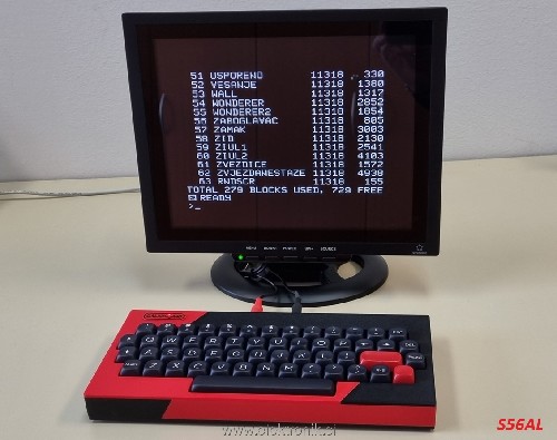

Do nadaljnega jih bo dovolj Wink. Še par fotk: https://s56al.si/retrocomp/retrocomp.html
Galaksija
 Velikost datoteke:  644.33 KB
Galaksija - listing vsebine "SSD"
