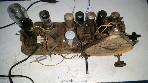

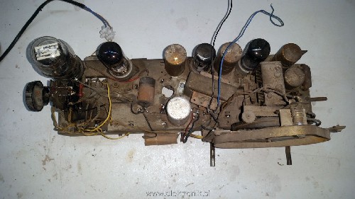

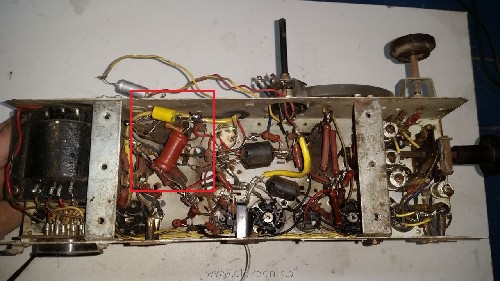

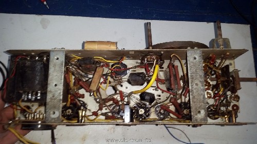

Hvala svima na savjetima, dakle tocka 1 je 1k, 2 je 12k, a 3 je 3300 pf.
Zamjenio sam ih sve i otpornik u tocki 1 se prestao zagrijavati, cuje se brum, ali jos uvijek ne hvata stanice.
Sve lampe rade jer sam ih provjerio na drugoj sasiji koja je ispravna (vidi prilog).
Sta dalje treba gledati, elko 2x50mf sam promjenio kao i ovaj manji od 100mf ?
Stavio sam i ispravan potenciometar ...

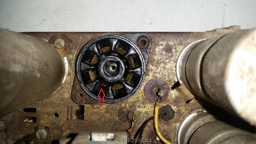

Dali je mozda problem u podnozju lampe ECH21 (vidi prilog)?
Umjesto ovog otpornika od 12k sam stavio od 10k, jeli tu problem mozda (nisam nasao od 12k)?

PrispevekObjavljeno: Sre Apr 11, 2018 6:26 am    Naslov sporočila:   Odgovori s citatom
mburica je napisal/a:
Na "mojoj" shemi je tocka 1=1k2 i 2=25k/3W!
