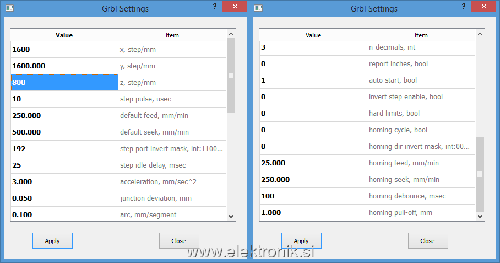

V prvih treh nastavitvah moraš nastaviti pravo vrednost. Izračunaš pa tako. Tu sicer uporablja cole, vendar namesto njih vstaviš milimetre.
Kakšen je tvoj špindel, M10? Ne pozabi upoštevati jumperje na plošči, ki določajo število korakov na en obrat. Torej: če imaš vse tri jumperje gori je to 48 x 16 = 768 korakov za en obrat in če je špindel M10, ki ima korak 1,5mm je to 768 / 1,5 = 512.
Upam, da sem bil dovolj jasen.

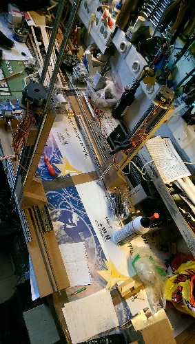

tudi jaz se ukvarjam s tem shieldom. Skozi teh par strani sem prišel že do prvih odgovorov na probleme. Imam pa še en problem, ki pa trenutno ne vem kako je rešljiv.
V izdelavi imam cnc rezalnik stiropora, kateri zajema 4 samostojne osi. To pomeni da moram jumperje nastavit na A, OK. Moti me pa to, da nima možnosti priklopa četrtega para končnih stikal? Oz. ali ima kdo kako rešitev?
Dodal pa sem tudi sliko za predstavo projekta.
