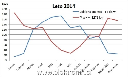

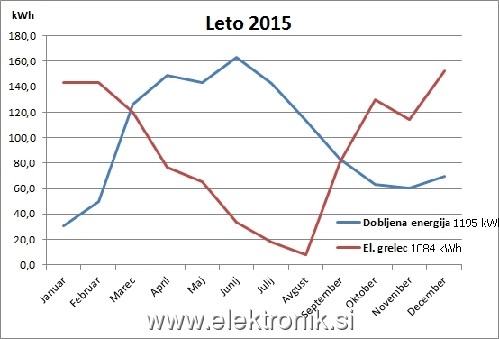

Pri nas si vodo dodatno (pozimi in poleti) grejem z elektriko. Torej ni kakšne posebne naprave, razen grelca (2kW) v obstoječem sistemu.
Porabo energije za toplo vodo za leto 2014 in 2015 pa nazorno prikazujeta grafa. Pa še nekaj! Solarni sistem za svoje lastno delovanje rabi minimalno energijo.

Če prav razumem, si lansko leto zraven skuril še 1084kwh elektrike?
Sedaj nimam mesečnih podatkov o gornjem sistemu pri sebi. Log na logotu sem zadnjič pomotoma obrisal, tako da online nimam podatkov. Imam pa podatke shranjene na sestrinem računalniku. Bom skušal jutri priravit diagrame. Tako na oko bi rekel, da je tvoj sistem po porabi ekvivalenten po porabi toplotni črpalki za pripravo tople vode, ki obratuje skozi celo leto. ( grelo se je ca 1200 l vode - zalogovnik + bojler) in to vsak drugi dan. Mesečna poraba je bila nekaj pod 90kwh.
kar znese 1080kwh.
