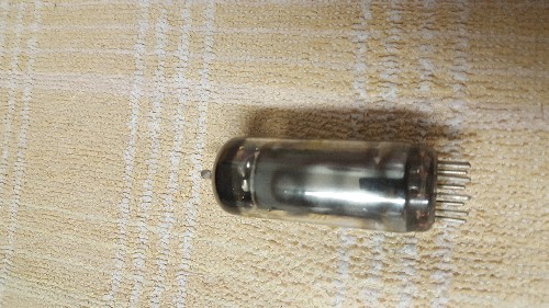

v priponki imam še sliko elektronke ech81,na pogled zgleda mal bolj (POSMOJENA) je to vredu. lp

Tisto po tvoje posmojeno je geter.

O "posmojenosti" ti je že Brane dal povezavo in na oko ne izgleda, da bi bilo z ECH kaj narobe.
Kot je že mitchW napisal, posveti se EF89 in okoli nje.
