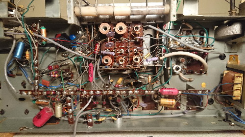

Sem dobil in zamenjal elektronko EZ80, dodal zvočnik in žico namesto antene ter prižgal radio preko žarnice. Juhu, sedaj radio deluje, postaje se da nastavljat, edino zvok ima občasno majhen brum, kot da bi bil pokvarjen zvočnik oz. membrana. Sem poizkusil tudi z drugim zvočnikom in je zvok enak tako, da zvočnik očitno ni razlog. Verjetno je kriv kakšen od kondenzatorjev. Ali ima kdo idejo kateri bi lahko bil oz. kaj bi lahko še potestiral, da bi odpravi čim več problemov?
Kot je napisal Mitch, bom verjetno zamenjal tisti dva varnostna kondenzatorja pred trafom (4n7F), ki sta vezana na maso.
Radio bo čisto lepo deloval tudi brez teh dveh kondenzatorjev. Jih je pa dobro zamenjati, ker filtrirajo motnje.
Za samo delovanje radia je bolj pomembno zamenjati še ostale.
Glede popačenega zvoka:

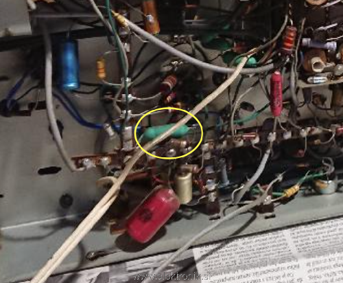

Kolikor sem videl po sliki, je najbolj kritičen kondenzator še vedno originalen. Gre za 22nF med triodo EAB(C) in 1. mrežico (g1) EL84. Pomeri napetost na g1 EL84 (2. pin) in sporoči koliko dobiš Smile Lahko pomeriš tudi direktno na kondenzatorju. Sem ti ga obkrožil na pripeti fotografiji. Če ta kondenzator prebija, se EL84 premakne delovna točka in začne vleči prevelik tok. Posledica je popačen zvok, čez nekaj časa uničenje lampe, v nekaterih primerih tudi izhodnega trafota.
Za ostale papirne kondenzatorje tudi priporočam, da jih menjaš. Mogoče so zaenkrat še dobri, ampak prej ali slej se boš imel težave.

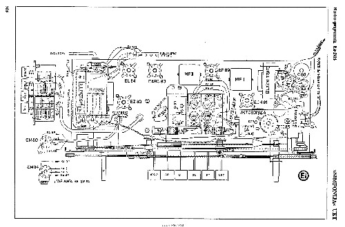

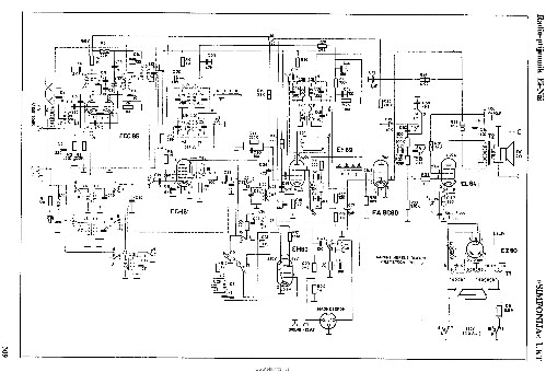

Zanima me ali je prej objavljen načrt pravi tudi za radio Sinfonija Ei Niš? A mogoče kdo od prisotnih ve, kje bi bilo mogoce najti načrt za Sinfonijo iz Niša?
Shema je drugačna, gre za drugačen radio. Sicer osnova je podobna, ampak vseeno so razlike.
Shema je že bila nekoč objavljena na tem forumu, pripenjam vseeno zraven.
Shema EI Simfonija

Sem končno dobil nekaj naročenih kondenzatorjev in se lotil zamenjave. Najprej sem zamenjal 22nF, ki pride med triodo in 1. mrežico ter odstranil varnostna kondenzatorja pred trafom. Radio sem prižgal preko žarnice in sedaj se dogaja nekaj čudnega.
Žarnica in elektronke ne svetijo, in na šasiji imam neko elektriko (fasenprufer sveti). Ali so morda krivi odstranjeni varnostni kondenzatorji??
Tudi te imam nove in jih nameravam zamenjat vendar, mi je danes žal zmanjkalo časa.

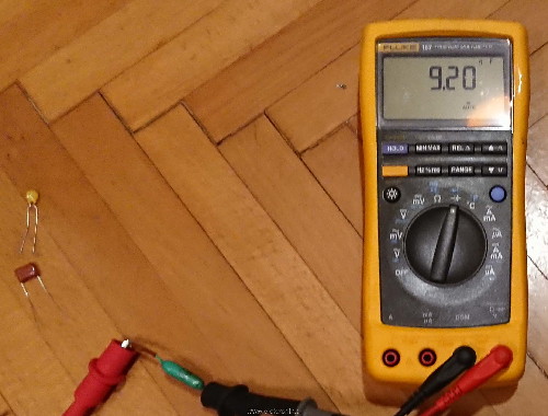

Stanje po menjavi varnostnih, 22nf in 1nf kondenzatorjev se ni bistveno spremenilo. Opazil sem, da radio deluje tišje in tudi elektronke žarijo precej manj (mogoče je tako tudi prav?), magično oko pa sploh ne sveti, zgleda kot da je pokvarjeno.
Sem naredil tudi meritve starih kondenzatorjev z unimerom in dobim skoraj 2kratno vrednost kapacitete, kar mi je tudi čudno (np. slika prikazuje meritve 4.7nf 1000V ki je bil zamenjan z varostnim). Ali so te meritve starih kondenzatorjev sploh možne z takim unimerom?

Glede radia, pomeri napetosti, kurjava, anodna, itd. Preveri izpravnost 2x2K7 uporov na usmerniškem delu.
Tvoje meritve niso nič čudnega. Namreč kondenzatorji znotraj prebijajo in se obnašajo kot bi imel nek visokoomski upor (bolj VDR) vezan vzporedno. Ko so še bili ti kondenzatorji brezhibni, bi pokazali dosti točno kapaciteto.
Merilni inštrument meri časovno konstanto v kateri se kondenzator napolni. Ta konstanta je zdaj daljša zaradi prebijanja dielektrika znotraj kondenzatorja. Temu staranju so podvrženi vsi papirni kondenzatorji, sčasoma pride vlaga v notranjost in papir postane prevoden.
Tak kondenzator je seveda za stran, saj ne opravlja več svoje funkcije, to je blokiranje enosmernega toka (DC).

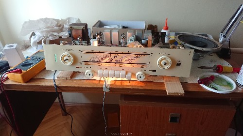

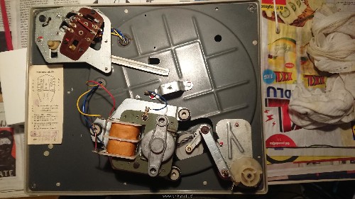

Zaradi obveznosti sem se okoli novega leta spet končno lotil mojega radio. Po zamenjavi večine kondenzatorjev radio še vedno ni deloval,
saj zvoka ni bilo. Pomoč sem poiskal pri MitchW-ju (hvala še enkrat) in sedaj radio ponovno deluje. Postaj na UKV-ju je dovolj in zvok,
ki ga radio predvaja je zelo lep. Sedaj sledi še čiščenje gramofona in sestavljanje posameznih komponent v škatlo.

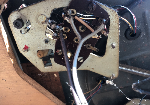

Ob čiščenju gramofona sem opazil, da kabli niso bili dovolj prilotani na kontakte, zato ne vem, kako se gramofon pravilno priklopi.
Iz preklopnika gre sivi kabel (verjetno masa in napajanje), kabla za zvok pa ni.
Ali je dovolj samo ta kabel iz preklopnika, ali moram dodat še kakšnega za zvok, oz. kako se gramofon sploh pravilno priklopi?
Prilagam slike delujočega radia in gramofona z opisom priključkov (P1, P2, K1, K2, 0, 1, 2 in 3).

Hoj,
P1 in P2 = tu priključiš kable za 220V (faza in 0)
Na kontakt 0 vežeš oklop signalega kabla
Na kontakt K1 pa center signalnega kabla
Priložil sem fotografijo, kako mora biti priklopljeno (sicer iz radia Triglav)
