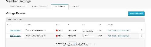

PrispevekObjavljeno: Pon Dec 05, 2022 2:04 pm    Naslov sporočila:   Odgovori s citatom
Proteus je napisal/a:
s53al je napisal/a:
Dobil sem ID postaje IRNOMEL5.
ID je premalo, potrebuješ še WU Password (Station Key).
To sem imel že preden sem objavil problem. Še nekaj drugega bo potrebno?

s53al je napisal/a:
Tole je info na WU strani in še nič ne pomeni, razen, da imaš registrirani dve vremenski postaji.
Si te podatke vnesel tudi v postajo? tole mora bit vidno tudi v telefonski aplikaciji s katero nastavljaš postajo.

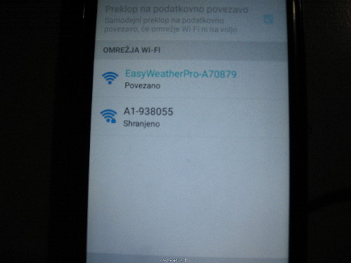

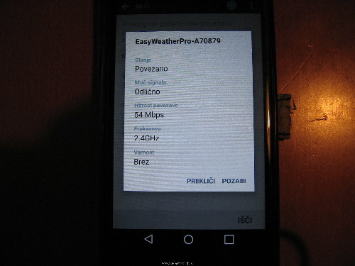

PrispevekObjavljeno: Pon Dec 05, 2022 4:06 pm    Naslov sporočila:   Odgovori s citatom
s53al je napisal/a:
Ampak, kaj nebi v direktu (postaja>telefon) tudi moralo delovat
Pa jo vidiš v domačem omrežju?
Tako to izgleda...

mucek
Prispevkov: 5530
Aktiv.: 24.06
Kraj: Domzale
PrispevekObjavljeno: Pon Dec 05, 2022 4:30 pm    Naslov sporočila:   Odgovori s citatom
To ti je vremenska v Access point nacinu, kjer se tvoj telefon poveze nanjo, ne pa da bi bila povezana v tvoje omrezje. Ce hoces podatke posiljati v cloud, moras najprej vremensko povezati z domacim omrezjem, kar zdaj ni.

Proteus
Prispevkov: 1943
Aktiv.: 8.20
PrispevekObjavljeno: Pon Dec 05, 2022 4:46 pm    Naslov sporočila:   Odgovori s citatom
Kot je napisal Mucek, postaja je v AP načinu delovanja in je logično, da ne pošilja podatke na WU.
Najprej se s telefonom povežeš na vremensko postajo in vneseš SSID in password tvojega omrežja ter podatke za povezavo z WU. Postaja se poveže na tvoje omrežje, njen AP pa izgine.
Telefon spet povežeš s tvojim omrežjem in preveriš, če je postaja sedaj povezana na tvoje omrežje (imeti mora svoj IP naslov). Preveriš lahko n.pr. z Network Analyzer-jem:

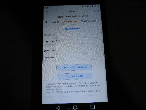

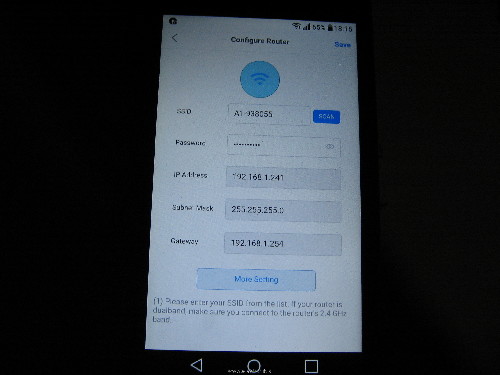

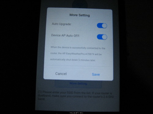

PrispevekObjavljeno: Pon Dec 05, 2022 7:36 pm    Naslov sporočila:   Odgovori s citatom
Na novo nisem nič pogruntal. To sem že včeraj imel nastavljeno.

PrispevekObjavljeno: Pon Dec 05, 2022 8:14 pm    Naslov sporočila:   Odgovori s citatom
Si izklopil napajanje ter ga ponovno vklopil? Je enota v dosegu wifi-ja? Kaj kaže simbol za omrežje na postaji ? Je viden? Utripa? Stalno vključen?.

PrispevekObjavljeno: Pon Dec 05, 2022 8:47 pm    Naslov sporočila:   Odgovori s citatom
Se je firmware posodobil? Sem imel z eno probleme, da je na enkrat nehala delati. Na wifi je bila povezana a podatki niso šli v oblak. Težava je bila odpravljena s posodobitvijo.
Aktiv.: 61.92
PrispevekObjavljeno: Pon Dec 05, 2022 8:52 pm    Naslov sporočila:   Odgovori s citatom
Gledam tiste printscrene. Si vpisal pravilen ključ? Je tisto velik "O" ali ničla?. Črka pred malim o je velik "O" Bi morala morda biti ničla?

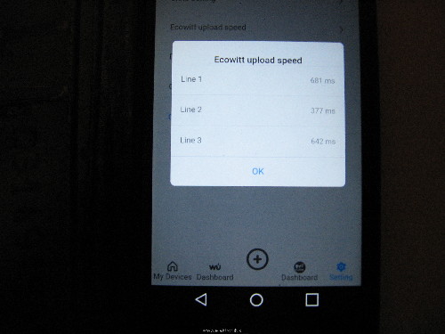

PrispevekObjavljeno: Tor Dec 06, 2022 12:18 am    Naslov sporočila:   Odgovori s citatom
Ključek je OK. Zanimivo pa, da na mail nisem dobil nič pri registraciji, da kaj potrdim...
Jutri iznova po vrsti.
Nekaj se pa le dogaja, včeraj tega ni bilo...
Je možno, da modem zaj ebava, ker imam kodrano WiFi?
 Velikost datoteke:  971.8 KB
s53al
Prispevkov: 1125
Aktiv.: 6.30
Kraj: Bela krajina
PrispevekObjavljeno: Tor Dec 06, 2022 10:26 pm    Naslov sporočila:   Odgovori s citatom
Podatki gredo sem https://www.ecowitt.net/home/index?id=108700
Samo kako naredit, da bi to bilo še vam vidno?
Sedaj je navrsti ponovno poizkus z WU pa še kaj
Smile
To je iz ecowitt
