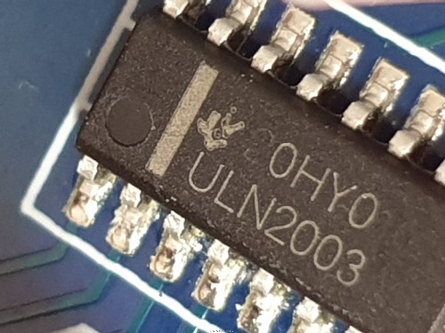

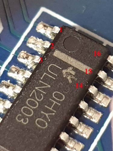

Prosim če narišeš kje naj pomerim pa se bom potrudi čeprav težko pridem zraven, ko sem poskušal sem prožil pumpo ko sem verjetno naredil kakšen stik ponesreči..

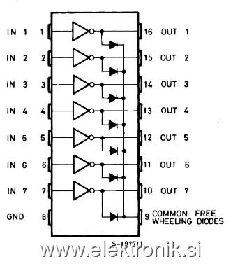

Če pogledaš datasheet od uln2003. Meriš lahko kaj dobiš na vhodu in kaj na izhodu. Tako se boš prepričal če je dober. Spodaj sem ti označil po kakšnem razporedu gredo pini na čipu.

Glede na dosedanje dogodke in opise bi jaz samo še dodal, da je sedmina ULN2003 NPN darlington tranzistor. Ko bo na vhodu (bazi) pozitivna napetost TTL +5V, mora biti na izhodu napetost blizu nič in obratno. Seveda je ta negativna logika ponazorjena s krogcem na izhodnem kotu trikotnika v blok shemi ULN2003.

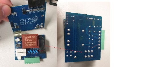

Evo me Smile Med merjenjem sem opazil da ko sem naredil stik sem prožil enega od relejčkov Omron na sliki (vidi se tudi stik skozi plastiko)-prižgala se je pumpa...
1 - 16 = 4,3V
2 - 15 = 15V
3 - 14 = 15V

Meritev vhoda 1:
Voltmeter DC med pin1 in GND (pin8)
Meritev izhoda 1:
Voltmeter DC med pin16 in GND (pin8)
Meritev vhoda 2:
Voltmeter DC med pin2 in GND (pin8)
Meritev izhoda 2:
Voltmeter DC med pin15 in GND (pin8)

Evo sem poslikal še iz druge strani če kaj pomaga?

Namigoval sem, da sam poglej oz. si celo izriši celotno shema tega dela (ploščice z releji in transformatorjem), če si že pri poslu. Menim, da je prav, da to vsak naredi sam za svoje vezje, vsaj v teh enostavnejših primerih.
Mislim, da se celotne poti vezic za releje ne vidi, ker so pod komponentami. Torej boš moral izmeriti, kam gre kaj, oz. z meritvami upornosti potrditi domneve.

To razumem, zato pa sem omenil enostavnejša vezja. Ostali člani foruma, tudi če bi hoteli, na fotografiji ne bi mogli izmeriti kam gre katera vezica. Ohmmeter v roke in izmeriti, kam je priključena tuljavica releja pod vprašajem. Eden konec gre najbrž na plus napajanja, drug konec pa na nek izhodni pin ULN-ja, kar je razvidno iz raznih shem na spletu, vprašanje je zgolj na kateri pin. In potem se je potrebno osredotočiti na tisti kanal ULN-ja. Potem je dobro pogledati na kateri pin folije gre to in tam bo lažje meriti, saj je dvakratni razmik pinov.
Uganjujem, da vezica črnega releja pride na ULN s spodnje strani vezja. Kateri pin pa bi bilo res slepo ugibanje, razen izločitve dveh.
