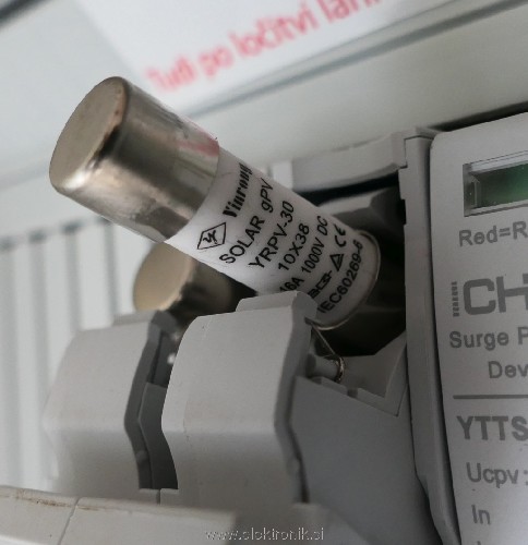

DC varovalka pri meni.
Lp, Jože

s57bic je napisal/a:
Mislim, da tukaj mešate dve stvari, eno je zaščita povsem nekaj drugega pa izklop naprave.
DC talilna varovalka je namenjena zaščiti ni pa namenjena izklopu pod obremenitvijo.
Po drugi strani pa lahko DC zaščitni avtomat izključiš tudi pod obremenitvijo.
Montažerji seveda vgrajujejo tisto kar je najcenejše. Briga jih, kako boste vi kaj odklapljali, to je vaš in ne njihov problem.

tretjic je napisal/a:
Mucek je napisal/a:
DC varovalke komot izklopis pod obremenitvijo: imajo noter magnet, ki unici oblok. Ne pa seveda dajat AC varovalk tja ...
Na elektrarnah sem vedno videl talilne varovalke (tudi ta na sliki izgleda tako). Imajo tudi te (oziroma ležišče varovalke) magnet, če jo ročno izključiš?
Nimajo. Tisto, kar smeš izklopiti pod obremenitvijo, je DC inštalacijski odklopnik. Ta ima znotraj ob kontaktu magnet, ki potisne oblok v gasilno komoro.
Če hočeš izklopiti varovalčni ločilnik na DC strani, najprej ugasneš razsmernik, ali pa mu prekineš napajanje na AC strani in se bo ugasnil sam in šele nato potegneš ven DC varovalko, ko tok tam ne teče več.
