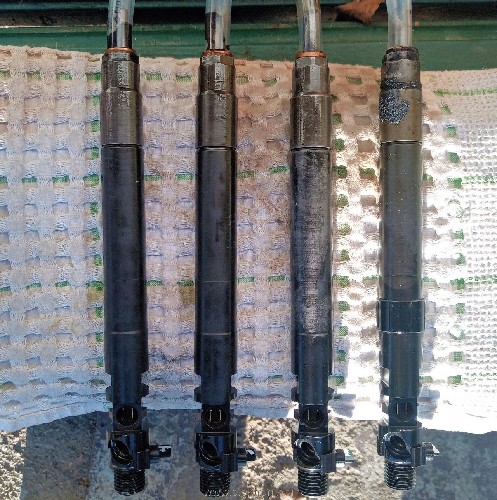

Da malo nadaljujem tole temo. Injektorji so se počasi odločili, da bodo prenehali sodelovat. Začelo se je s temle na drugem cilindru. Po čiščenju je zadeva kakih 14 dni presenetljivo lepo delala. Potem pa nova težava ... motor je nenormalno dolgo verglal predno je startal, poraba je šla pa v višave. Ker so v vmesnem času nadomestni injektorji prišli, sem se odločil za menjavo. Rezultat po menjavi je zaenkrat boljši od pričakovanega. Stari set gre zaenkrat na čakanje. Nisem prepričan, ali bi bila obnova smiselna.

Zažgani in pregreti injektorji so samo za menjat.
