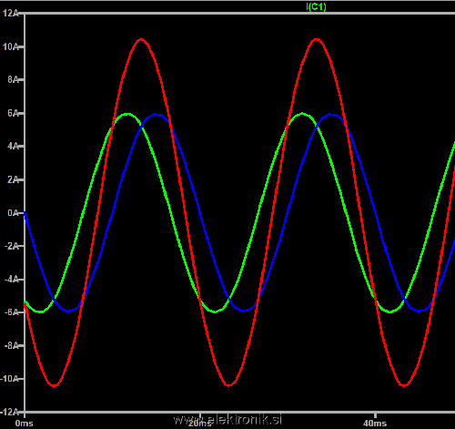

kvarkel je napisal/a:
1dva3 je napisal/a:
Ne nisem tako mislil. V trifaznem sistemu lahko teče po nuli največ tok ene faze (gre za vektorsko seštevanje, ker so faze med sabo premaknjene za 120°).
Ja pa kaj še.
Nariši si diagram, kjer je L1-0 uporovni, L2-0 kapacitivni, L3-0 induktivni porabnik enakih VAr.
Mislim, da moraš malo ponoviti osnove elektrotehnike. Pa da ne odkrivam tople vode, ti prilagam nazorni primer z vezalnimi shemami, kazalčnimi dagrami in izračuni. Se pa opravičujem, ker je besedilo v srbo-hrvaščini, vendar mislim, da je dovolj razumljivo.
Imaš deloma prav.
V kolikor obstaja R1 bo ta nižal nevtralni tok. Če se R1 poveča, se L2 in L3 tokovi seštejejo in posledično povečajo tok po nevtralnem vodniku preko vrednosti kateregakoli faznega vodnika.
 Velikost datoteke:  37.9 KB

PrispevekObjavljeno: Sob Okt 19, 2024 4:11 pm    Naslov sporočila:   Odgovori s citatom
Sedaj sva res off-topic, ampak, ker se OP ne odziva, konec koncev lako nadaljujeva in se opravičima tistim, ki mislijo, da klamfava in so jim zadeve povsem jasne.
Lej, saj nisi ugotovil nič novega. Če ti po eni fazi ne teče noben tok (Rfaze= neskončno), po drugima fazama pa po na eni čisti kapacitivni in po drugi čisti induktivni tok, in je upornost povratnega vodnika nič, je res da je vsota tokov v dolečenem trenutku (zaradi kota prehitevaja toka pred napetostjo pri kapacitivnem bremenu in kota zakasnitve pri iduktivnem bremenu), večja od toka v posamezni fazi. Amak to gre za idealne primere ( v osnovi elektrotehnike se najprej obravnavajo idealne vrednosti, potem pa realne). In tukaj se pogovarjamo o realnih razmerah. NN vod ima po fazi tako ohmsko, kot induktivno in delno tudi kapacitivno upornost, in tudi vse priključene naprave so skoraj vedno pretežno ohmskeha in delno induktivnrga značaja (to sicer določa faktor cos fi)
Tok v posamezni fazi pa je odvisen od padca napetosti na priključku posameznega porabnika in njegovi ohmski, induktivni in kapacitivni upornosti.
Da ne bova utrujala ostalih, se mi lahko javiš tudi preko ZS.
