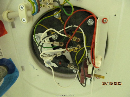

Tudi avtor te teme ima najbrž podoben primer po sliki sodeč.Grelnik je vstavljen v cev katera posredno ogreva vodo.

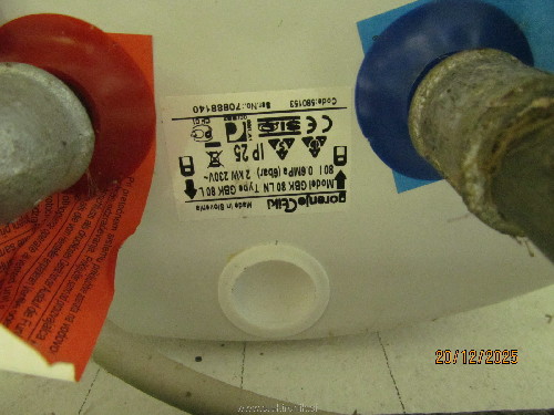

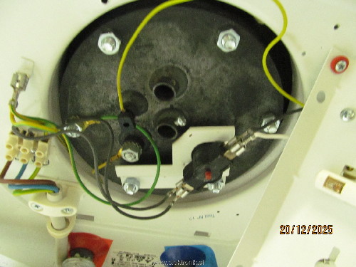

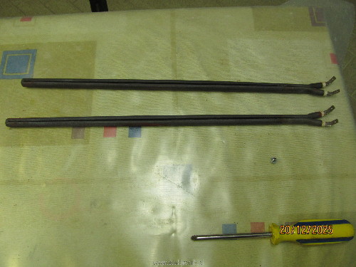

Prilagam slike mojega primera boilerja in grelnikov kateri so potrebni zamenjave.

Odvij še tistih 6 vijakov in odstrani spodnji pokrov posode / cisterne za vodo, bo kamna kolikor hočeš. Navsezadnje kamen deluje kot toplotni izolator in sta se grelca pregrevala in zato pregorela.

Danes sem snel tudi spodnjo prirobno ploščo in vodnega kamna je bilo nabranega v spodnjem delu v višini 5cm. Vse skupaj okoli 1kg,tako da ga je bilo več kot sem hotel.
Je pa dovodna cev hladne vode dvignjena za okoli 10 cm od dna in še narejen lok navzdol,kar je onemogočalo popoln izpust vode.

Pri meni za sedaj ni težave s puščanjem, je pa vidna površinska razjeda grelnih cevi do koder je segal vodni kamen.Na tem delu ni več zaščitnega sloja,tako da je za pričakovati v tem delu,da bo prišlo do puščanja v bodočnosti. Če vzdrži še naslednjih 15 let kot je do sedaj bo že dovolj dobro. V podobnem primeru bo nastopila enaka predelava.
