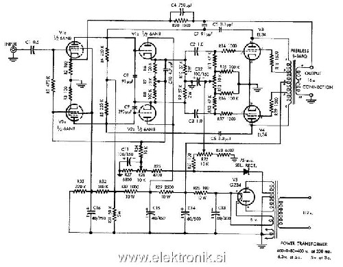

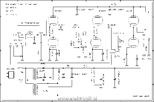

Ponovno si drznem odpreti temo, kjer so bili v fokusu ojačevalniki z elektronkami. Pred kratkim sem si s pomočjo tega foruma poštimal gramofon Turandot GM 7606, sedaj pa bi želel izdelati še ojačevalnik s predojačevalnikom MM/MC, barvo tona in končno stopnjo moči do 50W. Imam izkušnje s tranzistorskimi ojačevalniki, kot izziv pa so mi sedaj elektronke, ki jih audiofili še vedno zelo ocenijo.
Na spletu je res veliko načrtov, za katere pa še vedno ugotavljam, da so precej pomanjkljivi in zahtevajo veliko predznanja pri sami izdelavi.
Ker izhajam iz časa, ko so bile elektronke že v zatonu in so jih začeli na veliko izpodrivati tranzistorji nimam ustreznega znanja in izkušenj z elektronkami. Zato bi prosil za pomoč pri izbiri ustreznega vezja.
Za končno stopnjo sem planiral uporabiti EL-34 ali EL-84, ki sta še vedno dobavljivi.
Kaj menite o zahtevnosti teh dveh vezij in ali sta za nepoznavalca elektronk sploh primerni.
V prilogi sta dve vezji, ki sta mi zanimivi.
Amplifie z EL-84 in barvo tona
 Velikost datoteke:  392.67 KB
Končna stopnja z EL-34
 Velikost datoteke:  68.35 KB

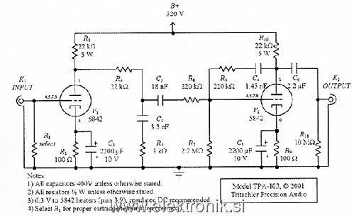

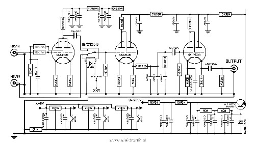

Tukaj imam tudi vezje predojačevalnika za MM/CM gramofon in vezje samo za MM glavo.
Predojačevalnik za MM/MC gramofonsko glavo
 Velikost datoteke:  323.63 KB
Predojačevalnik za MM gramofonsko glavo
 Velikost datoteke:  64.95 KB

Glede zahtevnosti - oziroma primernosti:
Moje mnenje je, da sta obe vezavi, ki si jih pripel izvedljivi, bolj je vprašanje, kako se jih misliš lotiti, ali bi eno od teh sestavil na tiskanem vezju, ali pa po starem elemente povezane direktno na podnožja in podporne letvice?
Jaz sem sicer delal SE (single end) ojačevalec brez tiskanega vezja in lahko napišem, da je delal dobro takoj brez težav.
Je pa pri ojačevalcih na elektronke bistveni element izhodni transformator, ki pa je lahko dokaj drag.
Ko sem delal prvo izvedbo SE mi je takrat izhodne trnsformatorje izdelal Dolinšek, ki pa sedaj ne dela več.
Verjetno boš moral poiskati izhodne transformatorje na trgu,
Glede 50W izhodne moči:
Z EL84 lahko izdelaš z enim parom EL84 ojačevalec cca 15W max.
Z EL34 ali podobne močnejše lampe serije KT.... pa je možno dosegati moči 50W.
Seveda je odvisno, koliko moči želiš imeti na razpolago in koliko jo potrebuješ za poslušanje v domačem okolju.
Če imaš dovolj občutljive zvočnike (cca 92dB/W ali več) je dovolj na primer ojačevalec SE z 300B ali SE z EL34 elektronko ki ima cca 8W izhodne moči.
Kadar pa imaš zvočnike ki so občutljivi krepko manj kot 90dB/W, pa je neizogibno potreben ojačevalec v PP vezavi z vsaj 20W in več.
Pri prvem ojačevalcu SE z eno EL34 po kanalu, sem imel Jamo zvočnike po podatkih proizvajlca 89dB/W in sem včasih že prišel do tega, da je bilo moči premalo, sedaj imam zvočnike z cca 93dB/W in lapaša SE 300B in je povsem dovolj moči za zelo glasno poslušanje.
Glede tega, v kakšno varianto boš šel izdelovat, je zelo odvisno, kaj želiš in kakšne
zvočnike imaš.
Predojačevalec za gramofon sem naredil po vezavi iz tele strani, upam, da bo link deloval (Pre SRPP MC/MM Amplifier only schematic)
http://single-ended.com/SRPP-RIAA2.htm
ps. link nedeluje dobro, pripenjam shemo iz te strani
lp Jože
 Velikost datoteke:  15.4 KB
 Pogledana:  13 krat

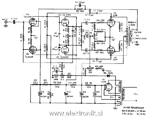

Trenutno imam zvočnike iz samogradnje proizvajalca Reckhorn, ki nimajo cca 83 dB 1 W / 1 m. Zaradi tega potrebujem nekoliko več moči za pogon le teh. Sedaj jih poganjam z MosFet izhodno stopnjo 2x50W v A klasi.
To pomeni, da bom moral uporabiti EL34 v PP vezavi, kot je primer iz priloge.
Za predojačevalnik pa bi želel še barvo tona, česar audiofili sicer ne odobravajo.
 Velikost datoteke:  102.15 KB

Ta shema, ki si jo pripel, ima na vhodu 6AN8 elektronko, (če prav vem) se ne proizvaja več, Zato bi jaz vzel kakšen drug načrt.
https://www.mennovanderveen.nl/index.php/nl/producten/push-pull/vdv-6040-pp-detail
Na primer na tem linku je ob izhodnem transformatorju povsem na dnu strani link na (download the construction manual of the UL40-S2) ena shema, ki sicer pripada kit sistemu z vsem opisom in na koncu tudi navodila za nastavitve mirovnih tokov, kar je tudi zelo pomembno, da ojačevalec dobro dela.
Z EL34 bo ta ojačevalec dal od sebe cca28W.
Tudi, če ne boš delal po tem načrtu, je verjetno tu kar nekaj koristnih informacij, če jih boš potreboval.
Glede barve tona je možno , da iz prve sheme narediš samo predojačevalnik in ga povežeš na ta ojačevalec ali kaj podobnega.

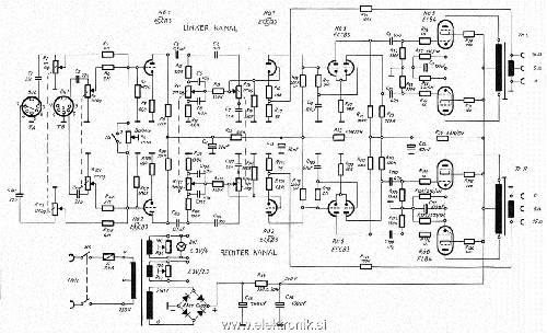

Ali si mogoče gledal tudi kaj z lampo 807 ? Je tudi kar zanimiva lampa, edino malo višjo napetost rabi.
To so bile lampe katere so bile v Gelosovih lampaših v šestdesetih letih.
Ravno gledam fizično katalo RIM , je imel enega luštnega 2x20w z el84......... https://www.jogis-roehrenbude.de/Rim/Imperator.htm ....... no saj na na tejle strani je veliko uporabnega.
