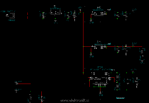

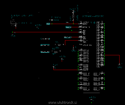

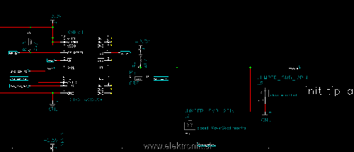

PrispevekObjavljeno: Sre Avg 08, 2007 9:42 am    Naslov sporočila:   Odgovori s citatom
Pozdravljeni
Začel sem se ukvarjati z FPGA-ji in notranjost spoznal s pomočno NanoBoard-a NB1. Sedaj pa sem prišel do točke, kjer bo potrebno narediti samostojno vezje.
HW bo vseboval 2xSRAM (512kbitx8-), LPC2138, Flash (4Mbit), led controlerje in XC3S200 (mogoče 50 ali 400 ampak vse odvisno z velikostjo na koncu), in seveda Platform Flash XCF02.
Sam uporabljam Altium Designer in Webpack 9.1i.
Imam nekaj vprašanj, na katere sem naletel med "designiranjem".
1. VCCO_X (X=BANKA). Ali s napajanjem teh dveh pinov na eni banki določimo output (ali tudi input) logične napetosti na vseh I/O pinih na tej banki ali moram paziti še na kaj?
2. Na tem forumu sem prebral tudi, da se morajo napajalne napetosti (SPARTAN 3 ima tri +1V2, +2V5 in 3V3 prižigati v zaporedju). Če je temu tako, v kakšnem?
3. Povezava Boot Flash-a in FPGA-ja?
4. M0, M1, M2:
Prebral sem User Guide, Generation Configuration User Guide, pa še vedno mi ni čisto jasno kako naj jih nastavim.
Kaj bi rad imel:
Rad bi preko JTAG-a programiral direktno na FPGA (development stage) in rad bi Preko JTAG-a programiral Boot Flash direktno.
Rad bi potrditev tega:
Če nastavim vse tri (M0, M1, M2) na GND pomeni da bo FPGA čakal na Flash, če pa nastavim M2 in M0 na 2V5 in M1 na GND pa pomeni da bo FPGA nastavljen za prenos iz PC-ja.
Aktiv.: 39.70
PrispevekObjavljeno: Sre Avg 08, 2007 5:34 pm    Naslov sporočila:   Odgovori s citatom
commander29 je napisal/a:
Po moje je zadosti, če jih povežeš na ustrezno napajanje. Jaz imam vse na 3.3V.
Pazi na zadostno število kondenzatorjev.
Glej datasheet!
Jaz imam vse vezano paralelno in deluje - ob počasnem dvigu napajalne napetosti. Če vklopim na hitro - vtaknem konektor, gre vezje v latch-up in potegne 1A toka (limita regulatorja).
Preberi datasheet!!
preberi
DS123 - Platform Flash In-System Programmable Configuration PROMs
in
XAPP453 - The 3.3V Configuration of Spartan-3 FPGAs
jaz sem naredil po shemi Figure 4 v drugem dokumentu in deluje ok.
Glej priponko.
In ne pozabi na "Rpar" upor na 2.5V napajalni liniji!
4. M0, M1, M2:
preberi
UG332 - Spartan-3 Generation Configuration User Guide
Če pravilno povežeš JTAG, lahko programiraš oba hkrati.
Zraven lahko dodaš tudi LPC in še kaj, kar ima JTAG.
Ne bo ga nič čakal, ampak bo FPGA generiral clock (CCLK), prebral podatke iz flash-a in začel s startup sekvenco.
ja.
FPGA bo čakal na externi clock preko JTAG-a.
Pravtako mora biti v .bit fajlu nastavljen pravi startup clock - nastaviš ga pod Generate Programming File.
Dodal sem ti shematike, kako sem jaz naredil.
Ne zanašaj se na moje vezje - delaj po uradni dokumentaciji.

PrispevekObjavljeno: Sre Avg 08, 2007 11:05 pm    Naslov sporočila:   Odgovori s citatom
Glede napajanja moras obvezno pogledat v datasheet. Neketeri cipi zahtevajo sekvencen vklop napajanja, drugi pac ne.
Rpar je potreben samo pri dolocenih napajalnikih, ki ne trpijo vsiljevanja visje napetosti na izhodu.
Kot pise v datasheetu ima vsaka banka svoje napajanje. To je logicno, saj lahko na eni banki sofiras z CMOS33 nivoji, na drugi pa sofiras LVDS25.
