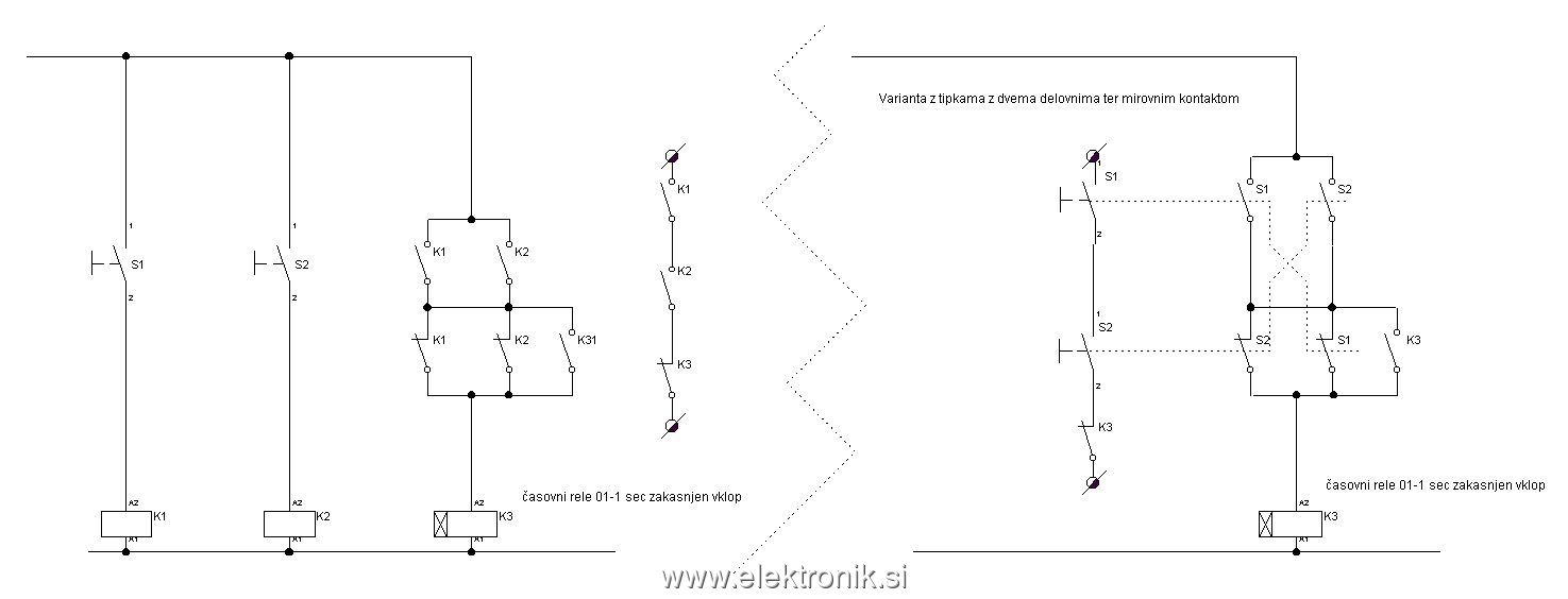

Silvo je napisal/a:
V prilogi enostavna zadeva (vrjetno tudi cenejša od orginalnega dvoročnega vklopa), ki pa čisto ustreza IVD-ju. Narisani sta dve varianti. Prva varianta koristi dva PR relejčka za "razširitev" kontaktov tipk. Danes pa na trgu sploh ni problem dobiti modurarne tipke, ki se lahko nizajo. Potrebujemo dve tipke z dvema delovnima ter mirnim kontaktom.
Pozdrav Silvo
Tudi jaz bi potreboval shemo dvoročnega vklopa štance z zakasnitvijo. A se jo še da dobit?
RGorazd

PrispevekObjavljeno: Sre Dec 26, 2007 3:23 pm    Naslov sporočila:  Re: dvoročni vklop z zakasnitvijo Odgovori s citatom
akirbis je napisal/a:
Silvo je napisal/a:
Pozdrav Silvo
Poglej si 6. pravilo. Wink
Nisi še aktiven uporabnik in za to še ne vidiš priponk. Počakaj par dni, da postaneš aktiven.
