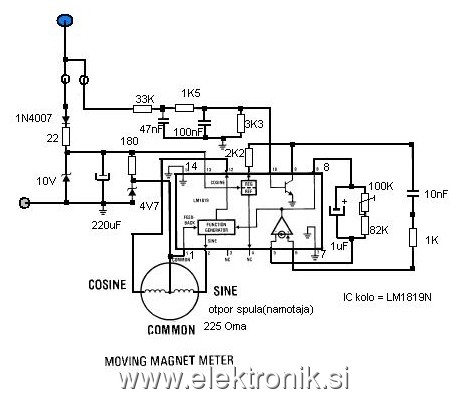

Sem našel shemo, če jo bo kdo potreboval:
 Velikost datoteke:  73.2 KB
 Pogledana:  28 krat

Hvala za shemo. Smile
Sicer je stara tema, pa vseeno. Tudi moj obratomer se je pri priklopu premaknil v nasprotno smer. Po menjavi 10V ter 4,7V zener diode deluje pravilno.
Lp Jankos
