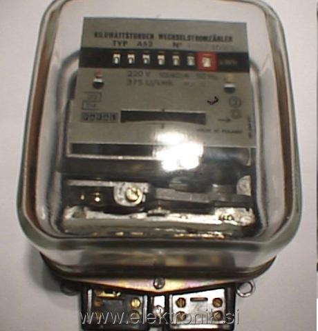

Gledam akcijsko prodajo bauhausa. Za 7.05 eu (1690 sit) prodajajo električni števec porabe elektrike (izmenični tok, 230 V). Za ta denar bi težko dobil boljši true rms merilnik porabe elektrike.
Jur

PrispevekObjavljeno: Pet Apr 13, 2007 9:11 am    Naslov sporočila:   Odgovori s citatom
V trgovini imajo še približno sedem števcev na polici. Tam kjer so varovalke, v višini malo nad glavo. Števec ima stekleno ohišje, tako da se lepo vidi delovanje.

Sem bil danes v Bauhaus MB in nimajo nobebega. Pravi da po 24. aprilu spet dobijo.Mi je pa ponujal enakega z vrvico za 220V po 17EUR Sad

PrispevekObjavljeno: Ned Apr 29, 2007 3:50 pm    Naslov sporočila:   Odgovori s citatom
Števec dobil, cena enaka (7.05eur), niso pa več v prozornem ohišju.Testiranje se začenja

PrispevekObjavljeno: Ned Apr 29, 2007 8:42 pm    Naslov sporočila:   Odgovori s citatom
Jaz sem kupil še tega v prozornem ohišju. Rezultati so malo presenetljivi. V štirih dneh mi je nameril 16kWh.

PrispevekObjavljeno: Ned Apr 29, 2007 9:16 pm    Naslov sporočila:   Odgovori s citatom
Presentljivi? 166W za povprečen računalnik danes ni ravno veliko.
