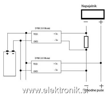

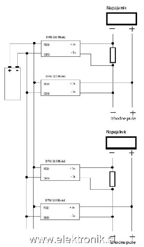

Če boš naredil pravilno vezavo (shunt v minus veji) imata lahko skupno napajanje, ki pa mora biti galvansko ločeno od merjene napetosti.

težko rečem če je to galvansko ločeno, v vsakem primeru bi jaz tole napajanje povezal najprej preko kakšnega upora in mA metra. Ko sem jaz delal moj usmernik s 4 takimi LCD-ji sem poskusil napajanje vzeti iz usmernika, torej sem imel skupno maso (merjenje napetosti), pa sem skuril vhod LCD modula Evil or Very Mad najbolje je za vsak modul narediti svoje napajanje - kupiš dva mini trafota z 2x9V izhodom pa imaš napajanje za 4 module. Baterijo je treba menjati Sad pa še vprašanje je točnost pri padanju napetosti baterije...
