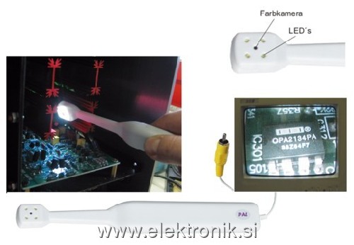

Ok nazaj k prvotni temi. Odločam se za nakup ene take kamere. (fotografija v prilogi)
Tehnični podatki so sledeči:
Farbkamera "Pencil". Die Kamera eignet sich besonders zum Betrachten bzw. Ausleuchten im starken Macro-Bereich von unzugänglichen Objekten in Werk-statt und Service usw., 4 ultrahelle LED´s ermöglichen dieser Kamera auch bei absoluter Dunkelheit ein gestochen scharfes Bild zu liefern, C-MOS Sensor mit 100000 Pixel, Stromversorgung über 4xAAA Micro-Batterien(nicht im Lieferumfang enthalten), Länge der Anschlußleitung 3,2m mit Cinchstecker, Auto-PowerOn. Maße LxTxH 200x25x15mm. Farbe des Gehäuses Hellgrau, Gehäusematerial PVC.
Cena je 70Eur.
Mogoče kdo stvar poza ali jo celo uporablja?

Kamera zgleda v redu. Če jo boš imel za lotanje, se bo hitro zapackala leča. Z hlapi kolofonije. V konkretnem primeru bo čiščenje problematično, ker je luknja skozi plastično ohišje majhna.

Kot je že @jur napisal, so takšne stvari za brezprašno, skorajda sterilno okolje, oziroma - po uporabi odvrzi.
Pomaga, če se objektiv in ledice prekrije s folijo, kakršna se uporablja pri fotopostopku. Je tako homogena, da ne lomi svetlobe pod naključnimi koti (kakor navadna vrečka za skrinjo), zato ne popači slike. V gornjem primeru bi bil dovolj 20x20 mm košček folije in par kapljic sekundnega lepila.

Ne za spajkanje je skoraj zagotovo ne bom uporabljal. Naredil bi ustrezno stojalo tako, da bi mi služila pri vrtanju lukenj. (tam imam dostikrat največ težav) Zadeva se mi tudi dopade, ker je 90° ter ima osvetlitev. To pride dostikrat prav, ko je treba nekaj pogledat od zadaj, kjer ne prideš zraven. V sredo grem vrjetno čez mejo. Jo bom vzel. Bom poročal o rezultatih.

Ne sekundno lepilo! To izhlapeva. Hlapi se bodo nabrali na leči, pa še plastiko (ko bo spraskana) je težko dobiti dol. Uporabi oho/uhu/neostik, ali plastiko pritrdi na kamero z elastiko. Še bolje od plastike je steklo (zaradi čiščenja). Na primer mikroskopsko krovno stekelce. Je izjemno tanko, pa se ga da odrezati v primerno obliko.
