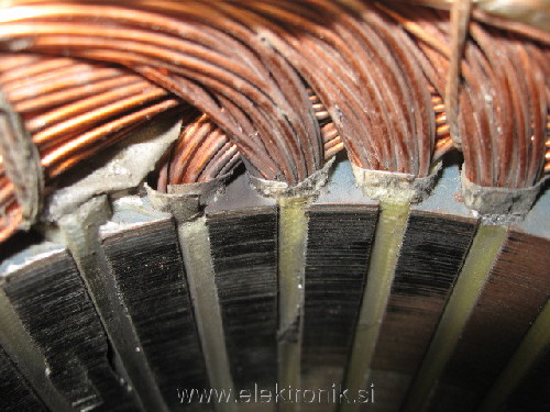

Res da mi ne gre v glavo kako je lahko žarnica preživela, navitje pa ne. Bogsigavedi kakšen lak uporabljajo kitajci.
Mogoče se težko vidi iz slike, toda navitje je prežgano ravno tam kjer gre snop v utor. Stopljena je pa tudi folija s katero so delni poviti ovoji ki se zaključijo proti sponkam.
Na zadnji strani statorja pa se vidi poškodba od prej, a tam ni nobene sledi o ožganin.
Odžgano pri prehodu v utor.

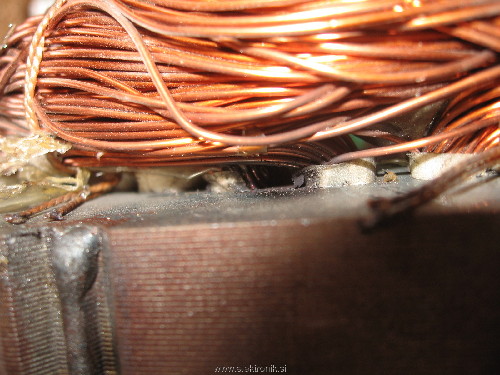

Pogled iz druge strani, pri utoru izgleda vse v redu, toda vidi se pregretje.
 Velikost datoteke:  127.51 KB

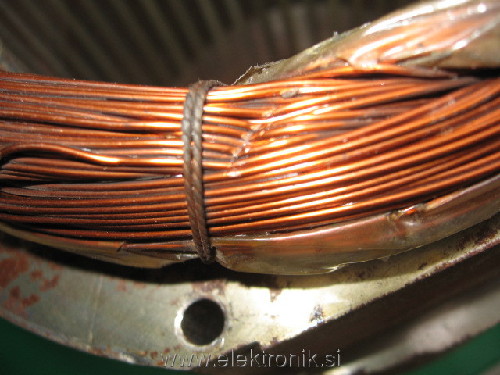

Na nasprotni strani statorja. Deformacija od prej.
 Velikost datoteke:  113.1 KB

PrispevekObjavljeno: Sob Apr 10, 2010 10:35 pm    Naslov sporočila:   Odgovori s citatom
Strojno navijanje, izgleda kriminalno grdo in je res žica grdo stlačena v utore.
Če tak stator po navijanju zdrži test, gre v vgradnjo, drugače pa takoj v novo previtje, ki traja samo nekaj sekund. Tehnologija je enaka kot pri gradnji motorjev kompresorjev hladilnikov.
Pri tebi je kaže nastal mednavojni stik v enem od utorov in je bilo samo vprašanje časa, kdaj bo dokončno odpovedalo. Tiste nekaj V več, ni bilo odločilnih, sploh ko je možno, da si imel že prej stik med navitji, ki bi morali biti ločeni, saj je nerazumljivo kurilo elektroniko.
Namreč vem za primer ko so pri Severjevem enofaznem agregatu pokvarili regulacijo vrtljajev in Briggs & Stratton mašino gonili čez 6000RPM in je na koncu eksplodirala kondenzatorska baterija, ostalo pa je zdržalo, čeprav je agregat v prostem teku presegel 500V. Baje, da je bilo ročno orodje priklopljeno na ta agregat "fajn" močno.
Amerikanci znajo delati trpežne mašine, Sever Subotica pa el. stroje.
Žal pa v tvojem primeru ostane samo previtje.
