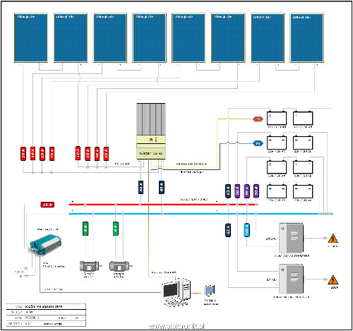

Confused Sistem še ni dokončan. Dokler se ne naberejo $$$ za črni kabel 35 mm2 in ostale manjkajoče pritekline, bo elektrika morala teh par metrov do omarice potovat kar po tem kar je bilo doma - po "zemlji" ...

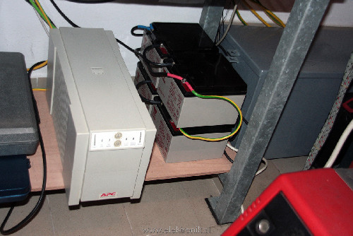

@Wrecker: akumulatorje imam v štirih bankah od dveh firm. In sicer prva banka je sestavljena iz štirih manjših iz večjega UPS-a od Yuase, ostalih šest baterij pa so pravi ciklični, švicarski Oerlikon. Glede LiFePO4 Winston celic pa si velja malo pogledat po PV forumih (tujih). Eni pravijo da so dobre, drugi imajo težave. Če ti uspe dobit celice ki ne bodo mrknile po nekaj tednih, si zmagal. Pri njih menda obstaja možnost (nevarne Evil or Very Mad) eksplozije ob napačnem polnjenju. Ti moji so za razliko od LiFePO hudo težki, ampak z dolgo življensko dobo.

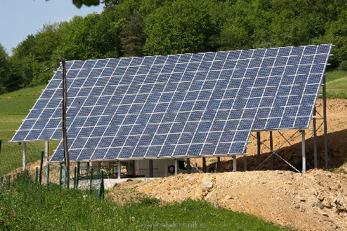

Seveda bi se dalo, ampak to potegne za sabo neželjeno medsebojno senčenje. Če bi se želel tega izogniti, bi jih moral precej razmakniti po horizontali. Kar bi bilo dokaj neestetsko. Daleč najbolj idealno je sledenje sonca. Tako strašilo - vrtiljak žal ni za na streho stanovanjske hiše, predvsem zaradi velikosti. Za montažo na tla pa moraš imet že gradbeno dovoljenje, ter: v strnjenem naselju bo na tleh (precej) manjši učinek zaradi senc sosednjih stavb in drevja.
Zaenkrat me manj ugoden azimut ne moti preveč - energije je že sedaj toliko da bo verjetno potrebo širit baterijsko banko Dancing
Najlažje je, če si lahko privoščiš samostojno konstrukcijo z idealnim azimutom in elevacijo, kot je tale spodaj na bližnjem hribču (40kw grid-tied).

Težava pri mrežnih elektrarnah je/bo, ker se subvencije nižajo iz leta v leto, cene panelov pa ne padajo tako hitro. Kaj šele cene inverterjev velikih moči. Zgornja elektrarna je po besedah lastnika stala cca 100k € (z nosilno konstrukcijo). Kdaj bo to dobil nazaj kljub idealni legi, ne vem.

Socomec je 48V-dobil sem ga brez baterij in je sem napravil dva paketa 4x12V/7Ah.
En komplet gre v škatlo drugi pa je kar navrh - tretji se jim pridruži kmalu (+avtonomija)
