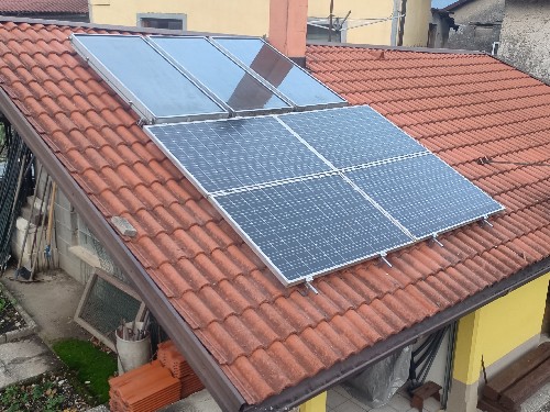

Ker sem že večkrat dobil zavrnjeno soglasje sem se (začasno) odločil za balkonsko SE.
Dobil sem 7 solarnih panelov 260W (sicer starih 10let) za ceno sixpack Laškega (uničeno ob prevzemu) Mr. Green
Železje in vijaki za nosilce so bili cca. 50€
Razsmernik Hoymiles HMS-800W-2T + napajalni konektor sem naročil prek Amazon za 122€.
Nosilce v obliki snegobranov za Bramac kritino sem ukrivil in obarval v petek popoldne in v soboto zvečer so bile štiri celice že zmontirane in povezane na strehi kurilnice Very Happy
V el. omarici za varovalko je še Shelly PM mini, ki meri samo SE.
In že prvi dan se je pojavil problem - "štrom mečemo stran", ker dopoldne je minimalna poraba in teče v omrežje d'oh!
OK - bomo poleti zjutraj filtrirali bazen in nato vklopili klimo preko HA avtomatizacije.

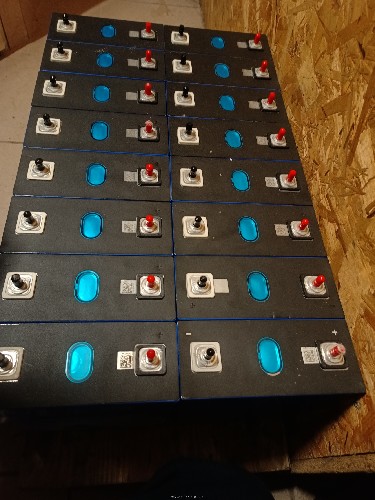

Ja - in kaj bom delal samo z 1kWh zaloge in njihove dodatne baterije po 250-300€ na kWh Whistle In zopet napad "sončne mrzlice" in razdiranje baterije. Notri je 15 kosov LiFePo4 in že brskamo za njimi d'oh!
Na Aliexpress dobim 16 kosov 360Ah A klase EU skladišče za 900€ z dostavo - Klik in že so naročene d'oh! Pa Daly BMS za 108€ tudi iz Kitajske.
No - za baterije se je že izkazalo, da ni menda niso A-grade in verjetno je tudi kapaciteta zlagana ampak ker bodo trenutno obremenjene z 0.05C bo OK. Tudi ko bom kasneje šel v kaj resnejšega bodo uporabne.
Stestirana vzporedna vezava z obstoječimi celicami za vgrajenim BMS ne deluje, ker ker izračunava SOC z napolnjenimi mAh Rolling Eyes Torej jih poizkusimo priključiti kar na dovod v HUB - deluje le razpoložljiva energija laže Cool
Trenutno so priključene samo občasno pod nadzorom, ker Daly BMS, FR4 plošče in konektorji še niso prispeli. Nato sledi še ohišje, ... Whistle
