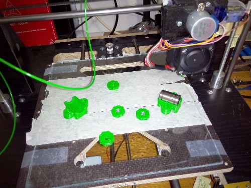

Hm, povej nam kateri material tiskaš, na koliko stopinj tiskaš, na koliko ogrevaš mizo...
Možno je, da temperatura tiskanja ni čisto u redu, drugače pa, za prvi tisk niti ni slabo.

ja sej to bi lahko že v osnovi napisal, samo sem pozabil.
ABS na 220 oC miza na 90 oC
s tem, da sem zmanšal temperaturo mize na 60 in se je spodnji rob sicer popravil, nisem pa še preizkusil na 50 stopinj.
Je pa to material, ki je bil zraven tiskalnika in ni podatkov.

Sam tiskam ABS material pri 235 - 240 ºC, mizo pa imam ogrevano na 100 ºC, včasih če imam občutek, da plasti tiska niso kot bi želel, povečam temperaturo tiskanja na 242 ºC, ne sliši se velika razlika med 240 in 242, vendar se pri tiskanju kar pozna.
Tu boš potreboval pač malo "kilometrine". Kakšen material si poleg dobil, boš najlažje ugotovil, če kos plastike pomočiš v aceton...če bo material lepljiv, ali ga celo aceton topi, potem je ABS, če ne, je verjetno PLA.
Nisem se poglabljal, kako imaš sestavljeno mizo (je gor steklo ali ne, aluminij plošča...),
če je steklena, potem za boljši oprijem pač uporabi "ABS juice", zmešaj malo ABS materiala z acetonom, namaži mizo in bo oprijem boljši.

Hvala za info!
Danes bom dobil ABS celo kilo pa se bom še potem naprej s tem igral.
Tole kar je bilo zraven mislim da je ABS ker je zelo trdo.
Zaenkrat še nisem imel problema z mizo, je steklo gor, zadeva se je konkretno prilepila na steklo, bom pa probal to mešanico ABS in acetona.
Sicer en tip, ki prodaja te zadeve v ameriki uporablja lepilo za papir, tega ki ga imajo otroci za v šolo.
Verjetno pa moram temperaturo mize zvišat pri kakih večjih izdelkih, zaradi krčenja, ker pri temle je bil spodnji rob precej raztopljen, dokler nisem znižal temperature mize.
Tudi sam sem zadnjič tiskal PLA, ki je bil "zelo trd" s temperaturo za ABS Brick wall Brick wall Brick wall , ugotavljal, zakaj hudiča izdelek ni tak kot bi moral biti. Test z acetonom je zakon!

Imaš prav Smile
Sem namočil v aceton in se ne topi, torej je PLA! Very Happy

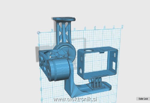

Brushless gimbal - deluje!

aggr3ssiv je napisal/a:
Hm, prilepil si sliko modela, ne pa končnega izdelka?
Prispevkov: 3535
Aktiv.: 28.96
PrispevekObjavljeno: Pon Sep 26, 2016 12:02 am    Naslov sporočila:   Odgovori s citatom
Uh, to pa tudi mene zanima: kateri motorji, katera elektronika... Daj napiši kaj več. Vidim, da je okvir za gopro.

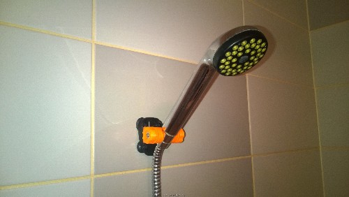

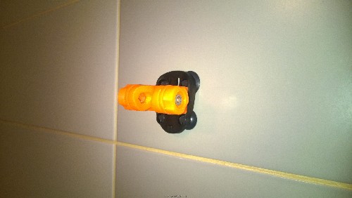

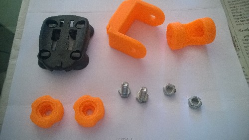

Danes sprintal držalo za tuš ročko.
Namestitev na nosilec enega akvarijskega filtra.
http://www.thingiverse.com/thing:1841471

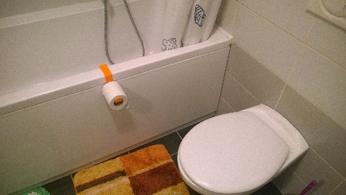

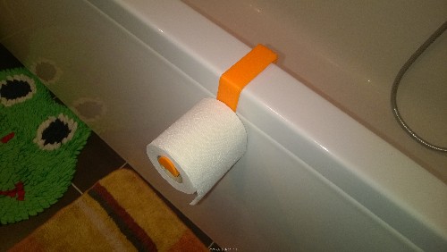

Nosilec za rolo wc-papirja Smile
 Velikost datoteke:  1.58 MB
 Velikost datoteke:  2.19 MB
Bizgec65
Prispevkov: 2109
Aktiv.: 10.75
Kraj: Trebnje
PrispevekObjavljeno: Čet Okt 27, 2016 7:15 pm    Naslov sporočila:   Odgovori s citatom
Bo cela kopalnica oranžna Smile.

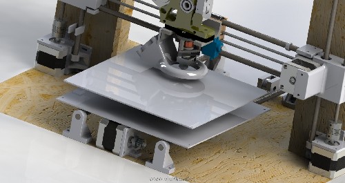

hahahha, pa še res je...očitno imam nek fetiš na ornažno. Nah, v bistvu imam zelo malo filamenta doma, tako da če kdo pozna kakšno dobro varianto kje dobit poceni in dobro robo, se priporočam.

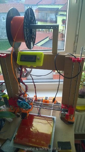

Sicer pa imam doma printer lastne izdelave (po principu Mendel90) Wink
Tako nekako sem si ga zrisal v solidworksu, potem pa malo prilagodil. Danes je videt takšen, kot na spodnji sliki. V glavnem, služi svojemu namenu Dancing
