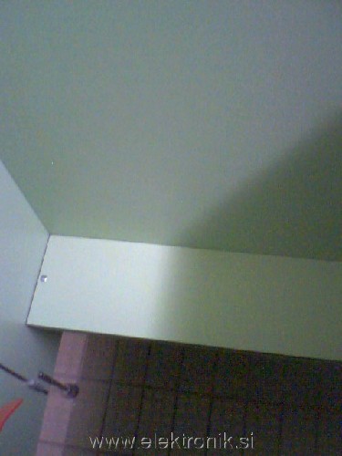

@ElGrigon
Kaj imaš to za eno super duper reč? Tisto s*anje iz Čateža naj bi bilo ista roba. Proizvede pa skoraj nič svetlobe, kar pa jo že, pa je začinjena z malim milijonom senc in gnilo plavoledo monokromatsko barvo svetlobe s švasarskimi 6500K. Bjak fuj! Nekaj kar je z macolo škoda pobožati - zaradi macole.
Še slika kako to čudo marketinga "sveti" (slika garderobne kabine - stene so bele, visoke ~ 2m), na desni strani je fluorescentna cev. na levi pa novodobni klump):

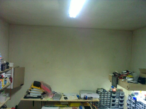

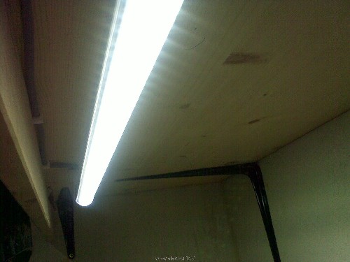

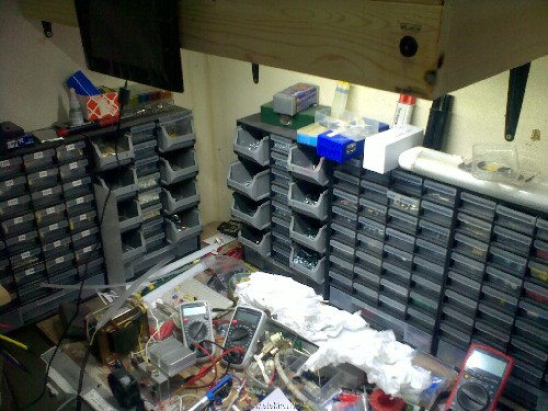

PrispevekObjavljeno: Sob Jun 25, 2011 8:13 pm    Naslov sporočila:   Odgovori s citatom
Ni super duper reč. Je le LED cev, ki ima barvo svetlobe takšno kot je bilo tudi testirano. Predvsem je pomembno to, da niso v njej tiste poceni Epistar LED, ki jih najdeš v vseh poceni kitajskih LED svetilkah.
2×18W LED na stropu in 1×9W LED nad delovno mizo. Oboje 6500K

Hvala za slike. Bolje kot klump v Čatežu, vendar me ne prepriča, sploh 9W ne. Preveč točkastih virov.
ElGrigon je napisal/a:
Žal samo vprašanje časa, kdaj bo povsod enaka "kvaliteta". Pred 3. meseci sem kupil dve svetilki, ki sta imeli priloženi Osram fluorescentko 36W, Cold White. Vse lepo in prav, samo obe cevi svetita rdečkasto, da bi jo bili veseli gojitelji takih in drugačnih rastlin.
Tudi na drugih dušilkah enak rezultat, tako, da je vsekakor problem lampa, oz. drugače povedano:
Napis Made in PRC šteje mnogo več kot znano ime.

9W se še najbolje obnese. V primerjavi z ostalimi nadomestki ima ta večjo diferenco osvetlitve. Točkasi vir svetlobe niti ne moti, če v njega ne gledaš. Mene ne moti. Je odvisno tudi od svetilke in pokrova ter ali je cev v DIP ali SMD. SMD ne bodejo tako in tudi snop je lepo razpršen.
