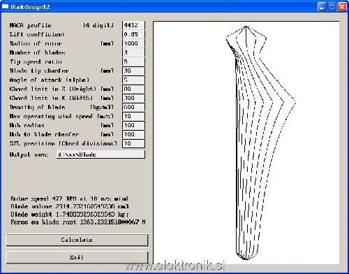

Edino kar je vezano na obliko glede na hitrost vetra je parameter TSR. Po domace povedano kolikokrat hitreje se premika obod kraka (vetrnice) glede na veter. Seveda ce TSR spremenis se tudi oblika kraka spremeni.

[quote="teslo"]
bonny je napisal/a:
Predvidevam, da bi skladno z podaljšeanjel lopatice potreboval spremeniti še kakšen podatek?
Definitivno drzi.
Če podaljšaš lopatico potem moraš med drugim dovoliti programu da uporabi več materijala. Ker je predviden za lesene lopatice imaš tudi opcijo da podaš parameter koliko je lesen kos širok in visok. Če je lopatica dolga in jo hočeš narest iz ozkega tramu potem bo oblika čudna a zvitje je kljub temu pravilno. Torej za daljšo lopatico daj več materijala. Mera omejitve je približna saj program gleda samo centralno linijo profila ki pa ima na čelu nek radij ki vedno zahteva malce več materijala.
Druga stvar je pa samo vpetje. Imaš dva parametra ki opisujeta obliko lopatice pri vpetju. Prvo je diameter vpenjalnega kroga (kos v centru izpade kot valj ko sestaviš vse lopatice skupaj) in radija po katerem se bo oblika lopatice transformirala na ta valj. Ponavadi se smiselno izteče če sta parametra identična globini lopatice nekje na polovici njenega radija. Tukaj moraš malce paziti da lopatica ne tem mestu ni prešibka in zato imaš tabelo z parametri. Računana je sicer samo centrigugalna sila vendar le ta pove veliko. V normalnih pogojih žiroskopska sila ne preseže centrifugalne. Recimo na krasu pri sunkoviti burji pa jo lahko. Tako da je smiselno dobljeno silo (centrifugalno) pomnožiti z 5 da se dobi kolikotroliko varen rotor.
Je pa lopatico smiselno delat iz lepljenega lesa ker je bistvena večja širina in debelina v področju blizu vrtišča.
Če želimo da ima lopatica dober moment pri majhnem vetru pa je ravno področje pri vrtišču bolj pomembno kot sam vrh lopatice. Pri visokem vetru pa glavno delo opravi vrh lopatice.
In nekako smiselni parametri za eliso premera 2m.

Mah....
Zadeva je ratala iz velike želje in trenutka brezdelja. V "mladosti" sem z navadnim lisičjim repom in obličem naredil kar nekaj vetrnic (sicr v glavnem ne za elektriko ampak za okras) vedno pa me je motilo da tisti ploh ki ga nekateri imenujejo krak vetrnice pač ni aerodinamičen. In vse moje stare so precej aerodinamične pa čeprav gre samo za okras oziroma po domače za klopotce. ... seveda nekateri napajajo tudi svetilko v zidanici.
Ker pa si ravno izdelujem (mislim da že osmi) CNC pa sem želel da bi ročno oblanje prepustil kar njemu. Pa nisem našel programa, in rezultat je tu.
Moj cilj je pa vetrnica majhnega premera tja do največ metra in pol ki je sposobna iztisniti milivate iz blagih vetrov. Slovenija je vetrovna samo veter je slabo porazdelen tako da ga imamo eni premalo drugi pa prevec. In tisto malo je za vikendice v glavnem dovolj!. Problem je v glavnem pri generatorju. Izkoristek mora biti dober in predvsem dober pri majhnih obratih. To pa je relativno težko doseči ker so ljudje naravnani na potrošniško idejo in hitro pograbijo "slabo" stvar samo zato ker je na voljo. Naprimer avtomobilski alternator ki mi leži v kleti nikakor ni primeren za vetrnico pa čeprav veliko ljudi naredi prav to. Ljudje vidijo Piggotov generator in hitijo na wondermagnet kupovati magnete iz redkih zemelj in v Samson kamnik po "galone" epoksija ali poliestra. No vsaj nekaj sami naredijo pa še dela bolje kot avtomobilski. Ne zavedajo (mo) se pa da je učinkovit generator bil izdelan že davno a se nihče ne upa naresti koraka naprej da bi ga uveljavil. Govorim pa o SRG generatorju. Podobno je tudi drugje a so lobiji prehudi da bi lahko obstali.
