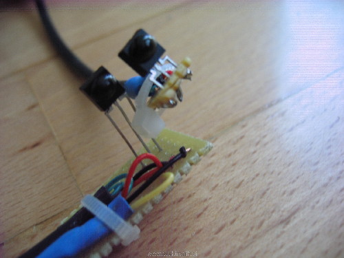

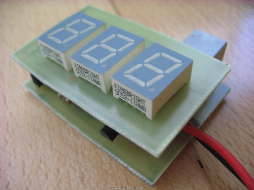

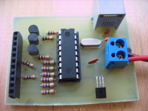

Vse imam sestavljeno. Dela tako tako. Včasih da ven čudne rezultate, včasih ko se prvi senzor prekine prikazovalnik ugasne. Kako bi naredil program nekako bolj stabilen/odporen na čudne meritve časa. Recimo ko program izračuna desetice in dobi 15, kliče tabelo za izpis in preskoči celotno tabelo in "pristane" nekje nižje, kjer je recimo podprogram za pavzo.

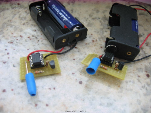

12F629 oddajnika IR "žarka" |

...Je stvar stekla tako kot mora. Sem se naučil programirati v C, s katerim je bile za ta projekt vse lažje. Predvsem pa računanje z velikimi števili. Senzorja sem spravil v ohišji in dodal signalne ledike za signal in napetost.
Danes smo stvar testirali z kolegovim APN 6S in dosegel sem (po ravnini v hrib naslonjeni) 54,1km/h. Moram poiskati eno neprometno ravninco, da preizkusimo do 99,9 km/h z mojim kawasakijom.
Potem me čaka še izdelava enih večjih cifer in prikaz na stotinke točno.

Se da dobiti tudi shemo vezja in seznam elementov?
