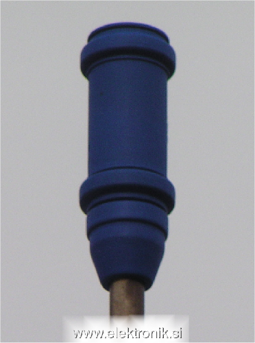

Potem bom uporabil RG 59 (75 Omega ) video kabel ker ga imam ravno doma še par metrov. Napajanje bom naredil z zunanjim adapterjem 5V. Kaj si pa uporabil za ohišje?

Za ohišje sem uporabil polipropilen drsno spojko Fi 50

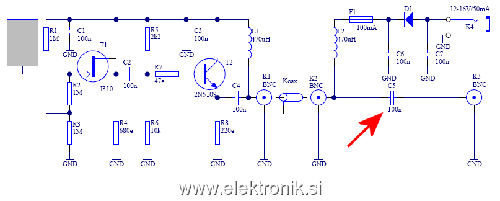

Anteno sem naredil in skoraj priklopil. Vendar pa sem pred priklopom za firbec izmeril napetost na antenskem vhodu in sem nameril 7V izmenične proti masi. Ali lahko priklopim anteno brez posledic ali bo kaj narobe?

Česa, radija?
Na izhodu antene naj nebi bilo nikakšne napetosti, razen signala. Zato je tam C5 (100 nF). Če je tako, ti antena oscilira.
Tudi na radiu naj bi bilo brez napetosti, če je vse v redu.

Napetost sem meril na antenskem vhodu radija. Bom preveril kondenzatorje okoli vhoda.

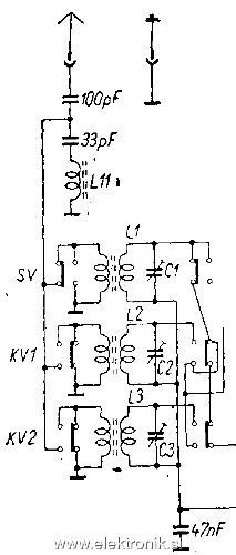

Preveril sem antenski vhod na radiju in tam je samo en kondenzator 1000pF, ta pa je ok. Drugi element poleg tuljave je pa še najbolj podobno uporu (votla palčka z žičkama navitima na vsakem koncu okoli cevke). Na tem elementu je oznaka 33/5 in je rumene barve nekaj malega se vidi na prvi sliki na prvi strani te teme. Pomeril sem tudi upornost vendar pokaže neskončno.

To je kondenzator.

Kaj pa potem pomeni oznaka (33p 5% ali 5V Question ). Meni bolj izgleda kot upor saj je enak kot nekateri upori pod šasijo.

33piko faradov.
33*10^-12 faradov
