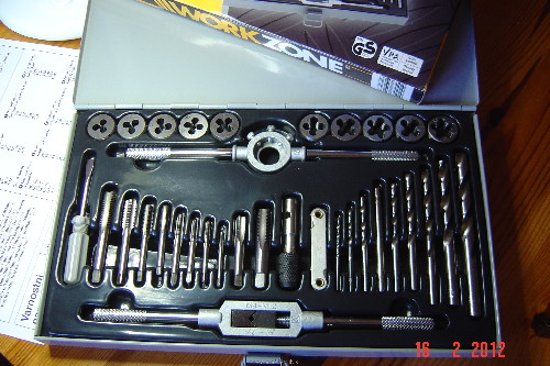

Davorin je napisal/a:
V Hoferjo od četrtka http://www.hofer.si/si/html/offers/58_25842.htm
Ali jih mogoče kdo že ima iz predhodnih akcij? Ocena.
Za ta denar odlični.
Dobiš vse kaj rabiš.

Podobne v škatli za precej manj denarja je imel lidl. Ravno sedaj jih "testiram", ko izdelujem ohišje. Sami svedri so izredno kvalitetni. Za navojne pa bom videl čez čas. Sicer se za občasno rabo nima smisla kupovati ne vem kako dragih svedrov. Več denarja je smiselno odšteti le takrat, ko so le ti v rabi v kaki serijski proizvodnji in so v rabi izključno v strojih za ta namen. (pri ročnem rezanju navojev se polomijo tako dragi kot cenejši Sad )
Silvo, očitno še nisi imel v rokah izredno kvalitetnih svedrov, zato kvasiš take neumnosti. Lidl in izredno kvalitetno, ne bo šlo Shame on you
Po drugi strani si lahko mislim, da si za svedre mislil, da so izredno kvalitetni za ta denar, to bi še prebavil, ampak potem imaš precej nizek prag zahtevnosti in nimaš opravka s kakšnimi bolj zahtevnimi deli.
Če misliš, za hobi bo že dobro in za občasno rabo, potem se tukaj spet le delno strinjam, občasna raba skozi desetletja tudi nekaj nanese, tako da se v štartu splača kupiti kvaliteto in imel boš do smrti in še dediči bodo veseli, ko bodo podedovali še vedno kvalitetno in ohranjeno orodje. No, če sebi in dedičem tega ne privoščiš, potem bodi tako Razz
Pri ročnem rezanju se slabi svedri veliko hitreje zlomijo, pa še navoji so slabo vrezani, ni to tisto pravo. Kdor je štor in ima dve levi roki, bo uspel polomit tudi profi sveder.
