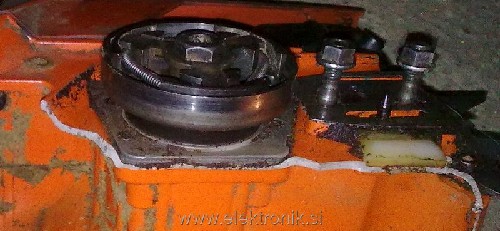

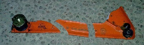

No nad staro pa še tudi nisem popolnoma obupal in zato tudi prilagam slike:
Prilagam slike polomljene motorke in kupljenega lepila.
Polomljeno ohišje nosi napis Made in Slovenia.

Glede da je na polomnjen del pritrjen še ročaj in da se vse vibracije z motorja dušijo preko tistih dveh gumijastih amortizerjev na tem polomnjenem delu (vse vibracije gredo preko tega dela) popravilo s takim lepilom ne bo ravno uspešno. Ne bi bilo ravno prijetno, da bi ti ročaj ostal v roki, žaga pa v nogi.

Razstavi, očisti, odstrani barvo in se sprehodi do kakega mojstra, ki ima TIG varjenje. Videl sem že popravljeno ročko od zavore(motocross) in zavarjen karter nekega terenca, oboje je lito => čudni materiali na osnovi Al

V primeru, da ne bo držalo, pa sem malo pogledal železne zobe-špice, ki so na prednji strani žage. Tukaj bi se dalo privariti železni nosilec za prednji amortizer. Tako ostane problematičen samo zadnji amortizer.

Material iz katerega je ulito ohišje se imenuje SILUMIN. Zlitina aluminija in silicija. Opilki po strojni obdelavi so izredno vnetljivi in so jih nekoč kurili na travniku za tovarno.

Zvaril sem že XX balanc od krosarjev, ročajev od motork, litih platišč,.....
Če je to SILUMIN, kot je nekdo napisal, potem se do ALSi12 vari kot vosek. Brez problemov. Ampak močno dvomim, ker silumin je mehak (vsaj do omenjenega procenta). Ponavadi je v litini dodan svinec, ki livnost izboljša, onemogoča pa varjenje. Dodan je še Cu in Mg, kar naredi zadevo močno in krhko.
Če boš probal lepit, potem bodo z varjenjem problemi! Nikakor ne boš mogel dovolj očistit lepila, ki se bo zalezlo povsod in varilec zna pasti vznak, če ne bo imel dobrega odsesavanja.
Jaz predlagam, da motorko razdreš, kose očistiš in neseš komu, da sproba na TIG (sproba lahko že na kakem odlomljenem kosu, preden razdiraš).

Do sedaj sem bil nekako usmerjen samo na nosilec, ki je polomljen.
Pri malo bolj "natančnem" pregledu pa sem ugotovil, da ima motorka 6 amortizerjev. Vseh 6 je na eni strani pritrjenih na rezervoar za gorivo in na drugi strani na motorni del. Razoporejeni so 2x po 3, oziroma trije na vsaki strani.
S tem, ko sem zlomil nosilec na ohišju motorja, sta dejansko odletela "samo" dva amortizerja. Prednjega lahko pritrdim posredno, preko vijakov, s pomočjo dodatnega kovinskega nosilca, na del kjer so pritrjeni oni zobci za oprijem žage ob deblo.
Tako pridem do 5 od 6 amortizerjev. Manjkajoči amortizer je srednji.
Tako menim, da žaga na 5 amortizerjih bolj težko razpade. Res pa je, da si bosta morala dva krajna amortizerja, oziroma posredno vseh 5, porazdeliti obremenitve, ki jih je prenašal, manjkajoči srednji, amortizer.

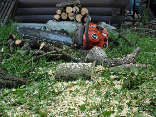

Malo očistil vse skupaj, očistil črpalko za bencin in rezervar, nalil svežo mešanico in olje in gas Very Happy
Na srečo je prejšnji lastnik nabrusil verigo in reže kot v maslo. Težka je pa res zelo.
