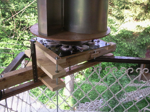

Če razmišljamo drugače: z elektroniko zaviramo vetrnico da ne pride v previsoke obrate, stranski produkt je pa več ali manj toka za polnenje akusov Shocked
Pri mojih ekspirimentih sem prišel do zanimive vezave generatorja, lahko bi mu rekli elektronski menjalnik z štirimi prestavami. Na prototipu generatorja dela, prototip pa ni uporaben za vetrno ker ni v AFPm izvedbi.
Mogoče bo letos ratalo, pri enem navitju sem "zamočil", delam drugega

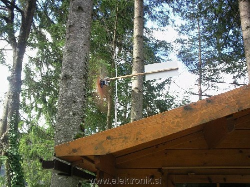

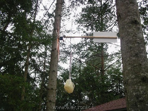

PrispevekObjavljeno: Sob Apr 14, 2012 7:16 pm    Naslov sporočila:  HAWT. Odgovori s citatom
Moja nova igračka iz odtočne cevi fi 160 oranžna (siva ni dobra se preveč deformira ob razrezu). Vetrnica ima skoraj en meter v premeru, vpetje je na špago med smrekami ki istočasno služi kot zaščita proti premočnemu vetru-furling.
Odklon je odvisen od količine vode v kanti ki visi pod generatorjem. Zaenkrat je zdržala nekaj čez 10m/sek in v močnejšem vetru se lepo odkloni na dol. O elektriki pa kasneje, ko navijem trafo za prilagoditev generatorja na regulator za polnenje akusov?

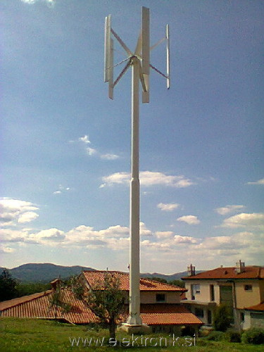

imam svojo svežo izkušnjo s postavitvijo vertikalne vetrne elektrarne (VVE). Za začetek navajam podatke o njej: betonski temelj 270x270x75 cm, iz sredine vertikalni del 80x80x100 cm. Armirani koš iz palic 10 mm. Jekleno sidro s 6 vijaki, kovinski steber višine 9 m, spodaj premer 32 cm, na sredini se reducira na premer 24 cm, debelina plašča 6 mm, generator 2 KW, 5 elis višine 2,6 m, premer med elisami 2 m. Deluje popolnoma tiho, po podatkih proizvajalca sicer pri polni obremenitvi dosega 28,3 dB. Povezava v garažo na analogni krmilnik s kabli 16 mm2. Dokupil sem digitalni volt/amper/wattmeter, regulatorja polnjenja Tristar Morningstar, razsmernik Xtender Studer 6 KW ter 24 akumulatorjev Hoppecke 2V 400 Ah sem uporabil od sončne elektrarne. Moj cilj: približati se energetski samooskrbi.
Moja izkušnja: VVE je mogoče uporabna na vikendih, kjer samo občasno bivamo, v vmesnem času pa ima VVE čas, da dovolj napolni akumulatorje. V vikendu bi lahko zadostovalo za nekaj žarnic in televizor, kaj več pa po moji oceni ne. Za urbano okolje ob stanovanjski hiši, kjer stoji naša, pa je za vsakodnevne potrebe po električni energiji izkoristek veliko premajhen. Sončna elektrarna je poezija, vetrna pa je sicer zelo lepa, vendar njena uporabna vrednost je omejena.

@Pionir,
kakšna slika bi bila dobrodošla.
Pionir
Pridružen-a: Ned 22 Sep 2013 6:33
Prispevkov: 2
Aktiv.: 0.01
PrispevekObjavljeno: Ned Sep 22, 2013 1:06 pm    Naslov sporočila:   Odgovori s citatom
Prilagam še fotografijo.
