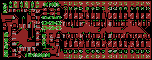

Bom ja. Kakšno se vam pa zdi vezje na oko? Po moje bo kr vredu

PrispevekObjavljeno: Pon Dec 19, 2011 3:48 pm    Naslov sporočila:   Odgovori s citatom
Bo v redu, bo.
No jaz med maso in ostalimi linijami pustim nekaj več zjedkanega. Če ti ni pretežko...

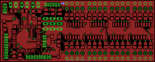

Zanima me, kako vi delate ground plane? Tiste povezave ki so na GND imajo thermals ON ali OFF. Ali je prednost samo v tem da lažje spajkaš elemente?

Peter123
Prispevkov: 1442
Aktiv.: 7.21
Kraj: Lj.
PrispevekObjavljeno: Tor Dec 20, 2011 8:21 am    Naslov sporočila:   Odgovori s citatom
Predlagam thermals on ker drugače je lotanje kar zahtevno preden res pogreješ površino da nimaš hladnega lota.
bungee
Prispevkov: 1479
Aktiv.: 6.24
PrispevekObjavljeno: Tor Dec 20, 2011 10:39 am    Naslov sporočila:   Odgovori s citatom
Jaz dam thermals na off ponavadi. Ker boš dal vezje delati, bo stoplak gor in potem itak veš kje pride kakšen pad. Kar se pa lotanja tiče, pa ponavadi ni težav (vsaj jaz jih nisem imel).
Isolate daj malo večji, tam nekje 32 mils. S tem boš "umaknil" maso od ostalih vezic. Če ti DRC ne javi težav zaradi bližine ostalih, potem je OK.

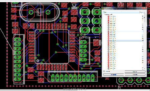

Sem povečal isolate na 30mils, samo zdaj nimam mase čisto na robu vezja al s tem ni nič narobe? Pa na sliki sem označil layer tStop pa bStop, če je to ta stoplak o katerem govoriš? Se pravi da bo celo vezje zaščiteno, samo padi bodo ven gledal za lotat?
Isolate 30mils
 Velikost datoteke:  77.79 KB
Pa še ena težava. Če imam prižgan tStop layer in tPlace layer, dobim ogromno napak, ker se stoplak dotika elementa. S tem najbrž ni nič narobe?
 Velikost datoteke:  210.74 KB
 Pogledana:  10 krat

PrispevekObjavljeno: Tor Dec 20, 2011 2:04 pm    Naslov sporočila:   Odgovori s citatom
Napako ti javlja zaradi TPLACE layerja in sicer zato, ker gre bol placement lak čez pade. To ni najbolj dobro. Popravi element v knjižnici tako, da ne bo šlo čez pade. Wink
