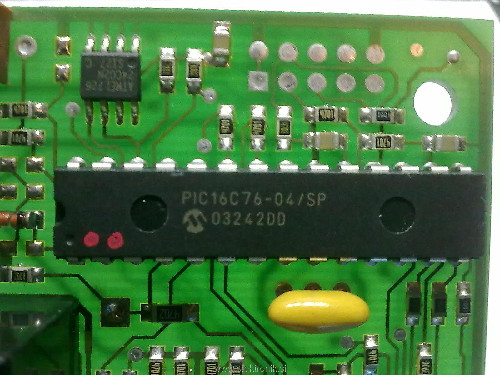

[quote="xfce"]
protoncek je napisal/a: |
Če je na elektroniki kakšen eeprom, bi jaz recimo zamenjal tega. Problem je, če je smin zapisan v kontrolerju...tu nimaš kaj dosti, ker je program zaklenjen... |
Res je... na plati ni nobenega Eproma. Sem odstranil nalepko in prilagam sliko kaj za en tip mikrokontrolerja je na plati. Se da slučajno uporabit princip ''copy/paste'' za nov mikrokontroler? Ne želim plačat 130€ za novega + delo + kilometrina = to much €, če se da ''skopirat'' stari na novega.

Daj ga na programator in poglej, če je zaklenjen ali ne.

Sicer lahko pogledaš, ampak že kar naprej povem, da ne bo nič. Sem poskusil brati kar nekaj teh picov, pa so bili vsi zaklenjeni.
