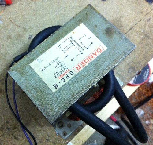

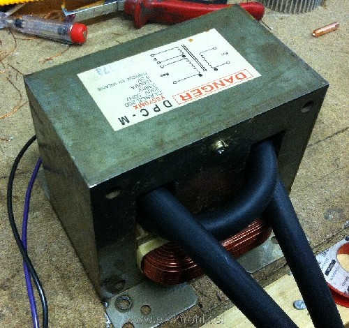

Tudi sam bi si naredil točkovni varilni aparat in za to sem si nabavil transformator iz mikrovalovke, kupil 3m žice 50mm2 in navil ovoj in pol. Pri tem dobim 1,6V. Za test sem poskusil zatočkati dve 0,55 pocinkani pločevini. Pri poizkusih točkanja se samo zagrejeta in celo malo sprimera ampak ju lahko brez posebnega napora ločim. Elektrodi sta narejeni s pomočjo MIG/MAG bakrenih kontaktnih vložkov.
Kaj delam narobe? Toka na primarju ne morem izmeriti saj nimam primernega merilnika.
Hvala in lp

Toka na primarju ni problem izmeriti, bi moral biti klasičen A-meter dovolj. Na sekundarju pa seveda ne.
Mogoče premalo pritiskaš. Najprej stisni in potem vključi tok. Lahko poskusiš s kakim ovojem več.

Mene pa zanima kakšna je površina elektrod. Ter seveda material iz katerega so narejene. Glede na to, da je transformator samo 1,5KVA, morajo biti elektrode dovolj majhne in prevodne, da dobiš dovolj veliko moč na mestu stika, da se železo stali.
