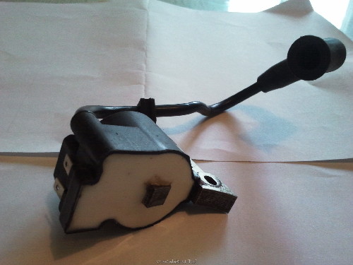

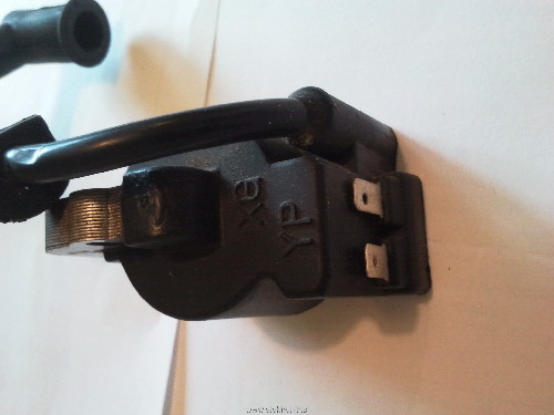

Imam eno vprašanje, imamo eno hobi "laksarco", ki noče vžgati. Preveril sem iskro in je praktično ni...vsake toliko se pojavi, vendar je tako slaba da ni variante da vžge mašino.
Na priloženi sliki je vžigalna tuljava in stvar je sledeča. Na tista dva jezička sta priklopljena kabelčka za vklop, oz izklop mašine, vendar ko sem s piskačem poizkusil medsebojno povezavo mi piska- torej je stalna povezava med jezičkoma. Po moji logiki bi moral bit en jeziček masa, drugi pa +, da lahko izklopiš oz prižgeš mašino. Preden naročim novo, vas prosim za potrditel mojega suma, da je zanič.
Hvala

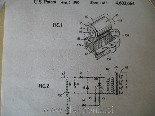

shema

Imaš na Youtube video kako stestirat. Sicer pa pomeri upornosti med železom in VN kablom, ter železom in obema priključkoma. Na priključkih mora biti par ohmov, na izhodu pa nekje okoli 20k. Tako sem jo preveril ravno pred nekaj dnevi in to uspešno.
Pa še en nasvet. Namreč že drugič se je zgodilo, da sem problem rešil z izolirnim trakom. Cel VN kabel oblepi z eno plastjo izolirnega traka, sestavi in preizkusi. Če je možno kabel odvijačiti pa zamenjaj kar le tega. Če to ne bo šlo, menjaj svečko, četudi se zdi, da je ok in preveri ali stikala delujejo.
Že dve zadevi v roku nekaj mesecev sem rešil z ovijanjem kabla oziroma priklopa za svečko. Sem tudi sam sumil tuljave, a so bile povsem ok. Enostavno nekje prebija, a tega seveda ni videti.
Pa pazi, da boš namontiral tuljavo dovolj blizu magnetom.
In ja popravljam napisano z moje strani na začetku teme. Upornost pomaga, samo kolik ja zanesljivo, če ravno ne pokaže, da je zanič je pa vprašanje. Ker kV so kV par V na multimetru pa je nekaj drugega.
Prvi motor s to težavo je bil motor kitajskega generatorja, drugi pa Subaru Robin.

Vsekakor v tem stilu ohm meter ne da zanesljivega rezultata.
Vsekakor bi jaz najprej ovil kabel. Izkušnje čedalje bolj kažejo, da je problem v tem. Oba tako popravljena motorja sta delovala potem dlje časa in ni bilo nobenih težav tudi po ponovnem zagonu. Pri generatorju pravzaprav ni bil problem v kablu, ampak konektorju.
Če pa prav vidim, ima avtor to nesrečo, da samega kabla ni moč ločiti od tuljave.

Mislm da je problem, ker se je to kosilnico preveč gonilo,in se je res vse skupaj pregrelo, namreč to je bolj za "pletje" kot pa košnja 1-2h v eno.
Drugače sem imel vse razdrto, kabel čisto ločen od kovinskih delov tako da do preboja kabla ni moglo pridt. Sem premeril upornosti in mi med kablom (sem ga odstranil in zmeril direktno na vijaku, ki služi za pritrditev kabla) ter železom in mi pokaže 4,75k. Prav tako do vsakega jezička, ki je za ugasnit. Med železom in jezički pa upornosti praktično ni, oz je enaka kot medsebojna med jezičkoma- 0,1Omega
Aktiv.: 32.60
PrispevekObjavljeno: Sob Maj 17, 2014 10:44 am    Naslov sporočila:   Odgovori s citatom
Močno dvomim, da daš lahko kabel stran od kovinskih delov in lahko pri tem še zaženeš koso, razen mogoče z vijačnikom na zaganjalni kroni.
Poizkusi oviti kabel, saj te nič ne stane.
Upornost se mi zdi čudna, upam, da bo Matej kaj več napisal, ker se bolj profesionalno s tem ukvarja. Mogoče bi pomagalo, če bi imel kakšno podobno delujočo tuljavo za primerjavo.
Malce čudno bi bilo, da bi bil vzrok v pregretju. Pri nas prav tako bočna kosa 2KM kitajskega=Ho*er izvora deluje že 3 ali 4 leto. Kosi se pa po 4 ure večino časa na poln plin, pavze pa samo za dolitje in menjavo nitke, pa ni bilo nikoli težav.
Če gre za manjšo ceneno koso pa je vprašanje, če je menjava tuljave smiselna, saj tuljava potem takem stane pol kose.

Glede ločitve kabla sem imel v mislih tako, da se ni ničesar dotikala- da bi prebijalo na maso. No, oviti mi seveda ni problem, bom probal. Gre se pa za AL-KO FRS 351 Vario koso, vžigalna tuljava pa pride 46€
Drugače pa nikoli ni prav rada delala, po določenem času košnje si jo ugasnil, pa potem ni hotla vžgati, vendar spet po xy času je ratalo. Zdej pa ni šanse da bi jo zagnal.
